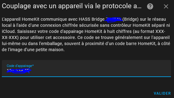

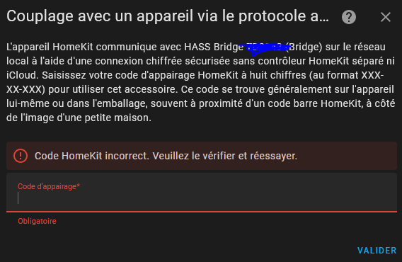

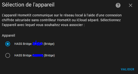

Je suis actuellement en train de refaire mon HA à 0, l’ancienne version avait pas mal de bug car au début je pensais bien faire alors que non. J’en refait donc un mieux maintenant.
Cependant je cherche à configurer mon portail connecté dessus. Sur mon ancienne version d’HA il est configuré par HomeKit avec un code. Mais j’ai une erreur (voir captures d’écrans ci-dessous).
Pouvez-vous m’aider s’il vous plaît ?
Cordialement.
(J’ai essayé avec et sans les tirets puis sur les deux appareils proposés)
