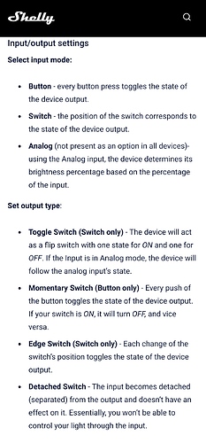

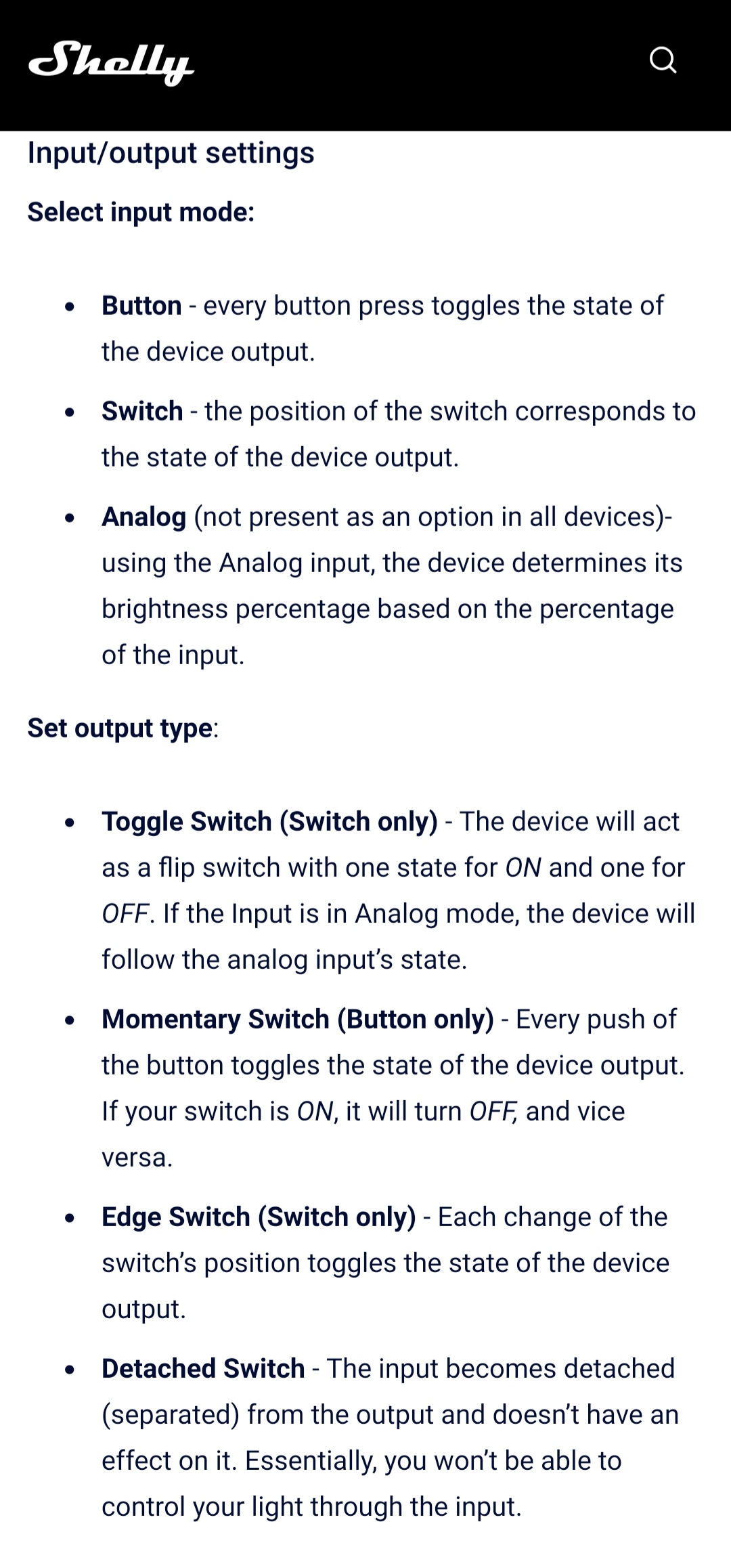

Par contre au niveau des modules et du contact SW, il y a quelque chose à paramétrer dans HA ou l’application Shelly?
Normalement tu peux te connecter en local à l’interface web du shelly ou via l’appli pour programmer le detached switch et le timer auto-off des contacts des modules.
Comme dit par @oli_34 tu te connecte en local afin de régler le mode switch détachée et auto-off.
Le mieux est de régler ton Shelly avant de le mettre en place complètement.
En raccordant seulement l’alimentation dans un premier temps, puis une fois tout configuré, tu raccordes SW et OI suivant le schéma. (faire le cablage hors tension)

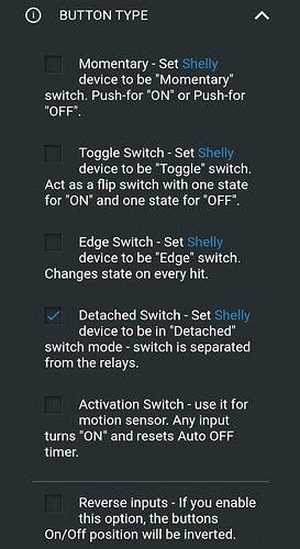

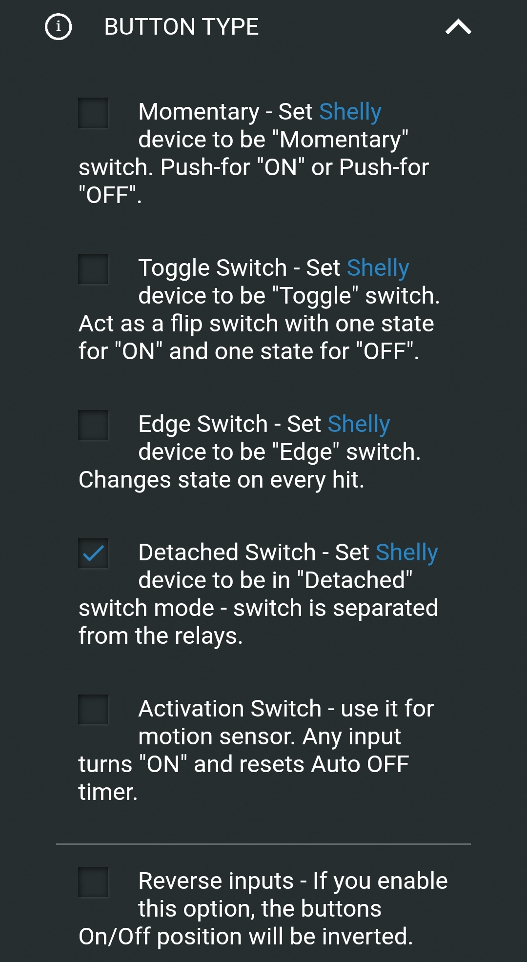

oui c’est deja paramétrer
J’ai détaché le retour d’état pour le relais et j’ai mis une tempo de 1s avec le module en va et vient
C’est pas plutôt en mode impulsion ?
Comme on met une tempo de 1s ca change rien dans le fonctionnement, mais apparemment il vaut mieux le mettre en va et vient pour que le capteur reste dans une position fixe (ouvert ou fermer) tant que le portail ne bouge (retour d’état de la position).

Pour input sw rester sur switch comme le relais sera activer tant que le portail est ouvert.
Et pour output en detached switch elle ne sera plus liée avec sw donc avec le auto-off.
oui donc qu’il soit en BP ou VV on s’en fou
Je pense qu’il ne faut pas mettre en mode bp car sinon l’entrée attend des impulsion pour changer d’état.

oui j’ai vu qu’il fallait mettre en VV c’est ce que j’ai fait je teste ca ce week end
J’utilise un Shelly uni pour mon portail et j’ai réglé comme ceci :
Avec aussi un auto-off pour le relais de sortie.
J’ai dissocié les entrées des relais.
Sur le Shelly uni les entrées c’est in1 et in2 et pour les relais de sorties c’est out1 et out2
Après je sais pas si il y a une différence dans la logique de configuration avec les autres Shelly qui ont SW pour l’entrée et O/I pour le relais de sortie
