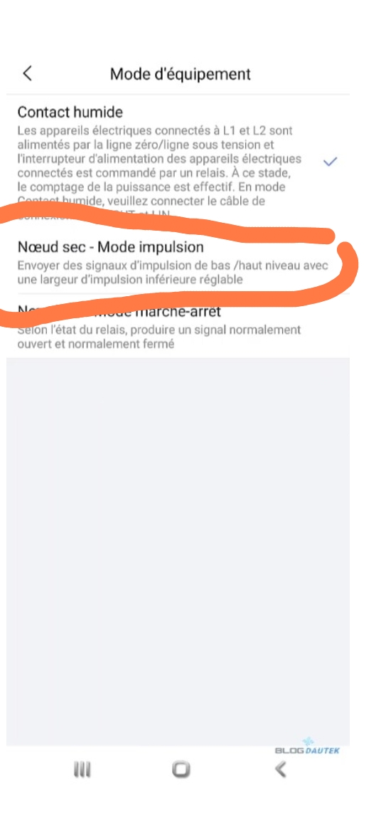

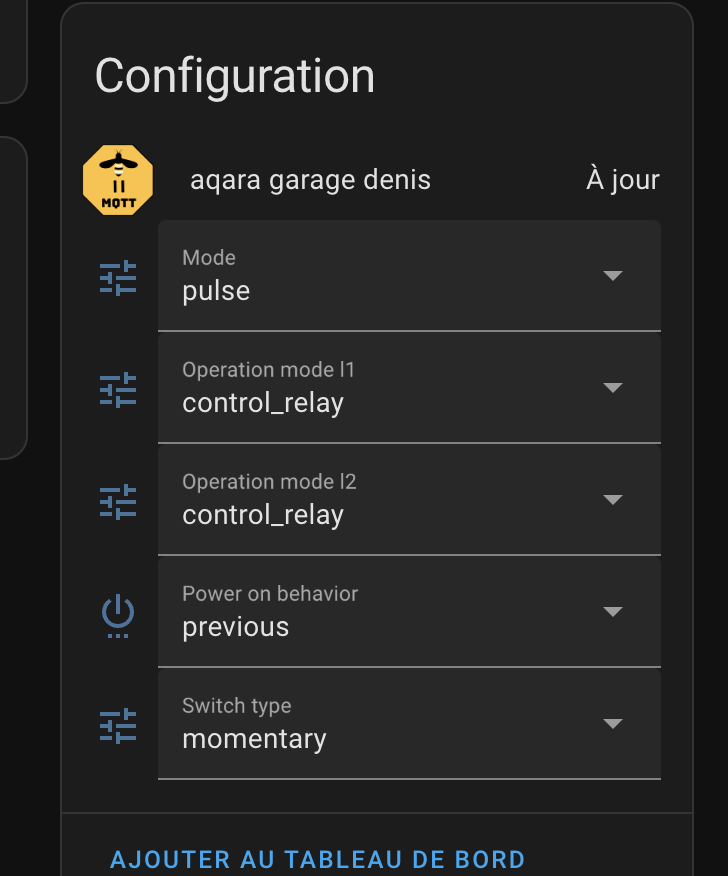

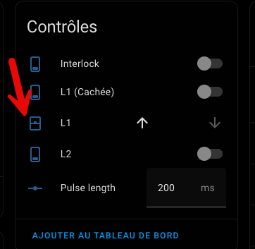

j’ai acheté un module aqara T2 https://www.amazon.fr/dp/B0CC2B8C37?ref=ppx_yo2ov_dt_b_fed_asin_title, je l’aj intégré avec zigbee2mqtt je l’ai mis en mode pulse comme cela

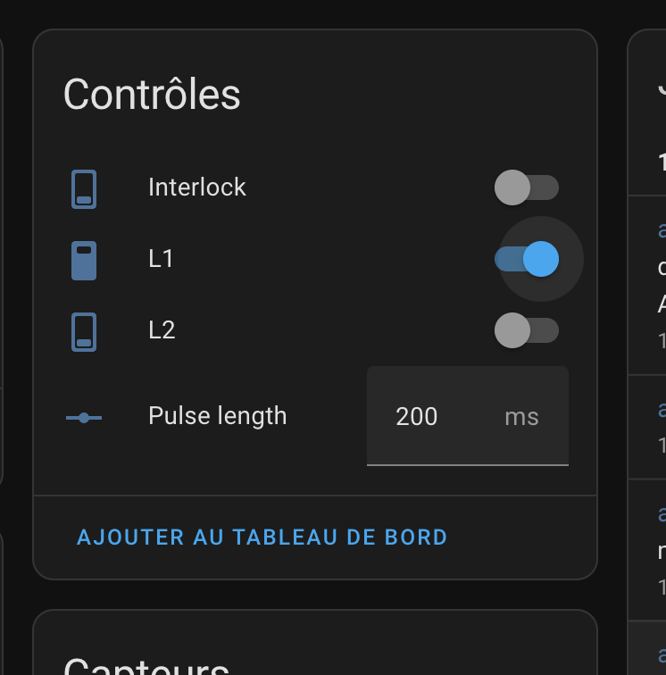

Seulement voilà, si je clique sur L1, l’interrupteur RESTE activé et ne revient pas puisque je veux établir un contact sec sur le moteur de ma porte de garage pour l’ouvrir l’arrêter ou la fermer

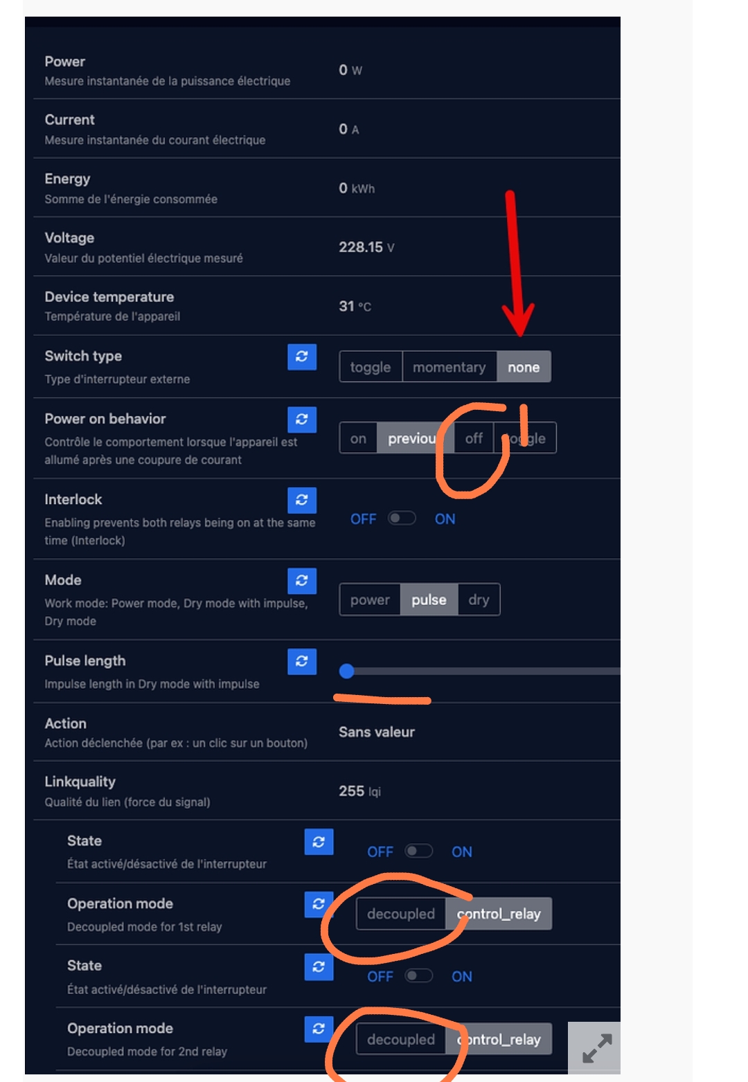

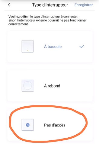

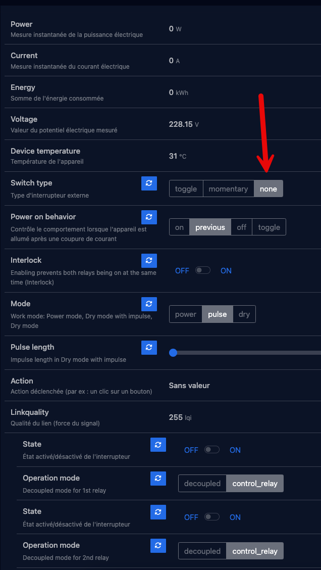

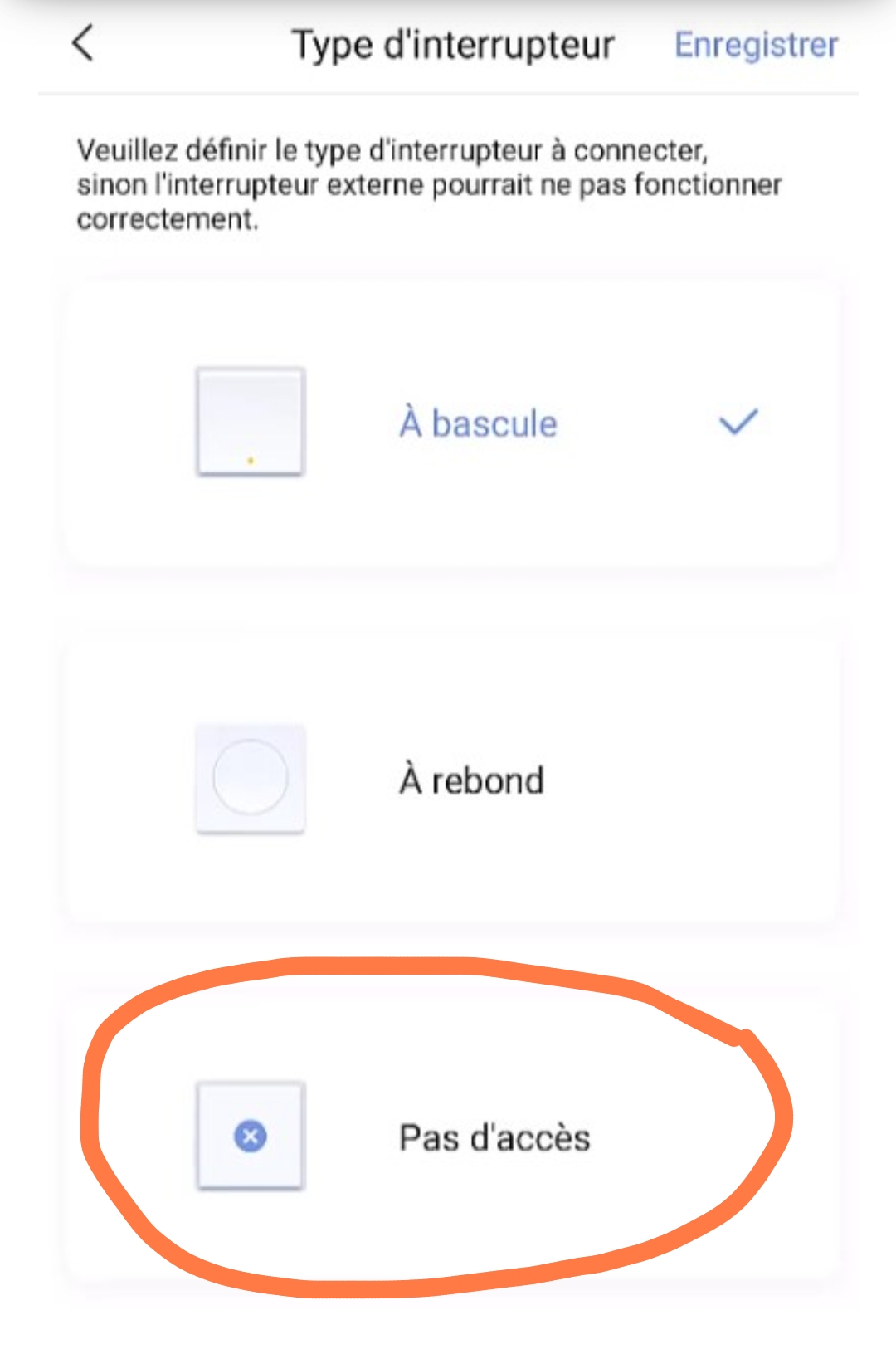

Il faut régler le mode Switch type en « none » il me semble.
Normalement c’est le mode pulse.
Si le module ne gère pas la temporisation du Relay, il faut faire un automatisme sur HA.

Dans les réglages tu as bien sélectionnée contact sec et none pour interrupteur ?
oui j’ai bien mis sur none

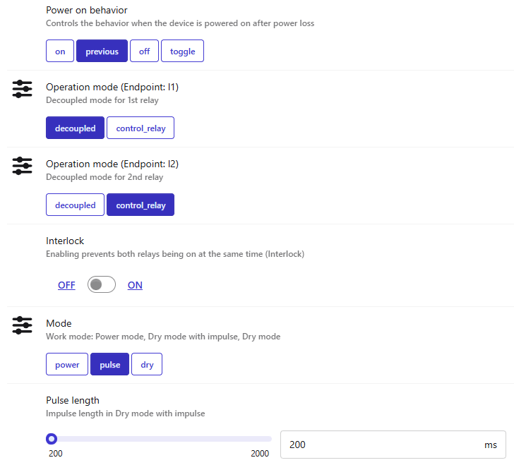

Pour les réglages :
  • Dans le champ pulse, essaye de mettre la valeur 1
  • operation mode : decoupled
  • Pour Power on pehavior : OFF, mais il faut tester en coupant l’alimentation (une fois que le reste c’est bon…a la fin)
Normalement tu devrais avoir le retour de ton capteur ouverture, une fois que tu aura mis Decoupled (a verifier)
