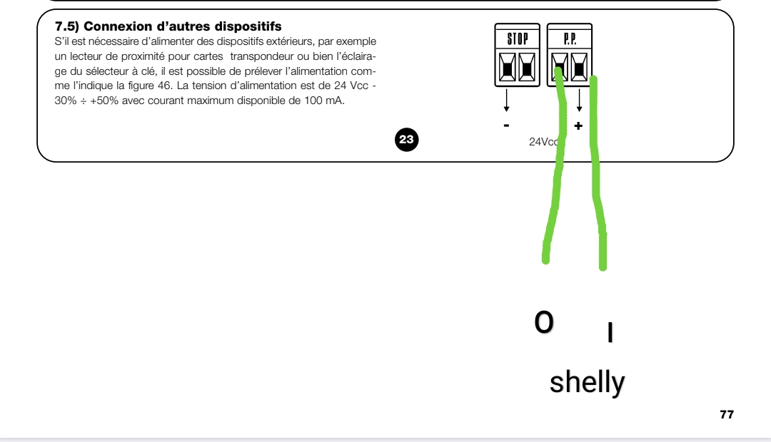

J’ai un shelly 1 gen 4 mais je ne sais pas comment faire le branchement, est-ce que quelqu’un pourrait m’expliquer son installation ?

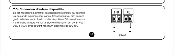

Pour le raccordement du Shelly, il faut te connecter au borne PP.
Commande:
  • Shelly borne O sur PP
  • Shelly borne I sur PP
Alimentation Shelly:
  • Soit en 220v sur les bornes L et N du Shelly.
  • Soit en 24V DC sur les bornes + et - du Shelly en respectant la polarité (*)
(*) Sous réserve Le 24v DC peut être récupérer sur les bornes + et - de la carte nice, mais la charge est limité max 100mA ).
Je te conseille plutôt de mettre le Shelly dans une boîte extérieur et l’alimenter en 220v.

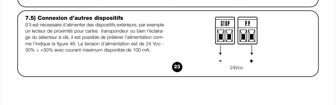

Génial, merci beaucoup, tout fonctionne !
Je me suis branché sur le 24V DC, ca ne fonctionnait pas mais en utilisant l’entrée STOP de droite et PP de gauche, ça fonctionne !
