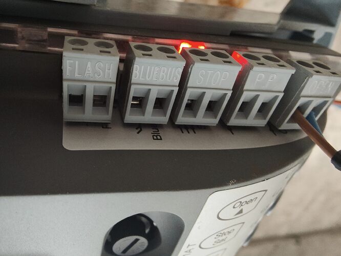

Je rencontre un problème pour domotiser ma porte de garage équipée d'un moteur Nice Spin SNA20. J'ai acheté un controleur contact sec zigbee. Celui-ci est reconnu dans HA et fonctionne parfaitement.
Je l'ai connecté à mon moteur nice sur le connecteur PP, mais il commande seulement la fermeture de la porte ! Lorsque je l'actionne pour ouvrir j'entends le controleur s'activer mais la porte ne s'ouvre pas... Je n'ai pas la doc du moteur.

Voilà les photos du bornier et du contrôleur que j'ai acheté.

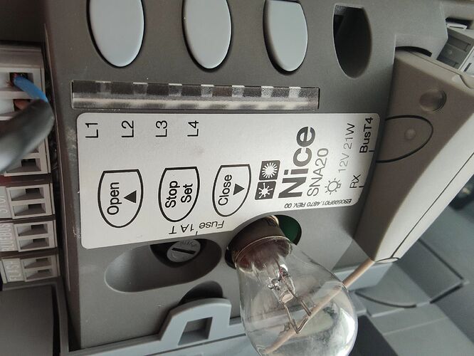

Peut être un réglage a faire au niveau du tableau 17 pour L2

Tu as quoi de branché sur l entrée Open ?
Sur sna20 tu ne peux pas changer les affections des entrées sans l oview. Le menu accessible par les touches est limité.
Plus rien c’était un essai mais la j’ai juste mon contacteur sec zigbee branché sur PP

Mais logiquement PP c’est commande « Pas à PAS »
et OPEN c’est pour la commande d’ouverture
PP doit fonctionner suivant la programation de L2 (tableau 17)
OPEN pour moi doit toujours Ouvrir.
Qu’en pensez vous ?
En fonctionnement normal oui, mais sur les cartes nice avec bus T4, tu peux paramétrer les entrées avec un oview ( en général un installateur). Pp peut devenir close, open, photo, stop ou autre…

Tu peux paramétrer les 3 entrées (stop, PP et open) ainsi que la sortie flash.

1 Je dois pouvoir reprogrammer le PP en suivant les instructions du tableau 17 de la doc

Bon alors j’ai avancé et ca marche mais. J’ai laissé branché sur PP mon contacteur, lorsque je fais une impulsion la porte s’ouvre et pour la refermer il faut que j’en fasse 2 !
