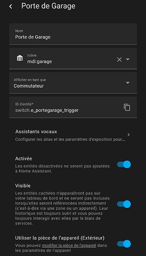

Cependant, le bouton se comporte comme un simple Switch On/Off alors qu’il devrait être comme un bouton poussoir.
J’ai peur que si je laisse le switch sur « On » trop longtemps, que cela grille le module ou l’un des circuits du moteur.
Quelqu’un a-t-il une solution pour convertir logiciellement ce sélecteur svp ?

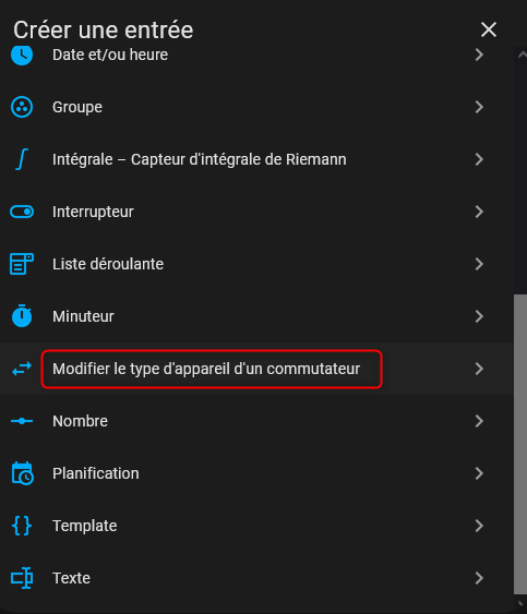

Mais il est possible de créer une nouvelle entrée à partir d'un switch:
J’ai exactement le même problème. J’ai essayer de modifier l’entité en cover mais le résultat n’est pas concluant.
