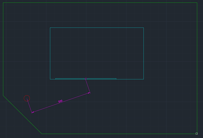

J’ai voulu contrôler ma consommation d’eau en suivant le tuto d’auto-domo avec le KLF1 + interrupteur zigbee.
Le problème est que mon compteur d’eau se trouve dans mon terrain (le cercle rouge) et que la prise la plus proche est dans mon garage, il y a environ 9M entre les 2 (Rien n’est à l’échelle je vous rassure).
Les ondes doivent passer mes portes de garages (Sans problème) mais aussi … la plaque en fonte du regard d’eau fait barrage …
Sans le couvercle, tout fonctionne, mais une fois refermé, nada !
Pour info, je ne peux pas ramener d’alimentation dans mon regard.
Auriez-vous une idée ?
Passer en wifi ?
Là, je sèche (… Elle était facile…)
Merci à vous
il se trouve ou ton plus proche routeur zigbee ?
sinon tu peux peut etre ajouter un routeur zigbee pour apporter le signal au plus poche
de ce genre https://amzn.eu/d/hskOWJX
edit : le wifi etant sur la meme fréquence des 2.4ghz c’est tout pareil ( en 5ghz aussi mais c’est encore pire)
La bande de fréquence du zigbee et wifi sont proches, il y a de grandes chances que la plaque en fonte perturbe de la même manière le wifi

Dans un second, mon routeur le plus proche se trouve entre mes 2 portes de garage, là où j’ai mis une prise zigbee !
Je ne sais pas si l’extendeur a une meilleure portée que la prise par contre !
Existe il un autre protocole sinon ?
