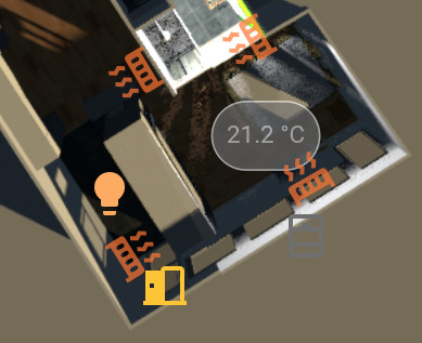

Avec picture-element tu pourrias mettre une icone rouge ou verte au niveau des portes, moi c'est en jaune quand la porte est ouverte sinon pas d'icone quand c'est fermé:
En exemple
            - type: image
              entity: binary_sensor.porte_labo_labopi2
              style:
                top: 47%
                left: 46.5%
                width: 12.6%
              state_image:
                "on": /local/plan3D/piece maxi/ouvrant/porte_labo_ouverte_maxi.gif
                "off": /local/plan3D/piece maxi/ouvrant/porte_labo_base_maxi.png
                unavailable: /local/plan3D/piece maxi/ouvrant/porte_labo_defaut_maxi.gif
perso je met des gif sur on et unavailable parce que c'est plus "parlant" qu'un png sur un plan quand ça clignote
1
ça implique un peu de boulot graphique ...
cdt
