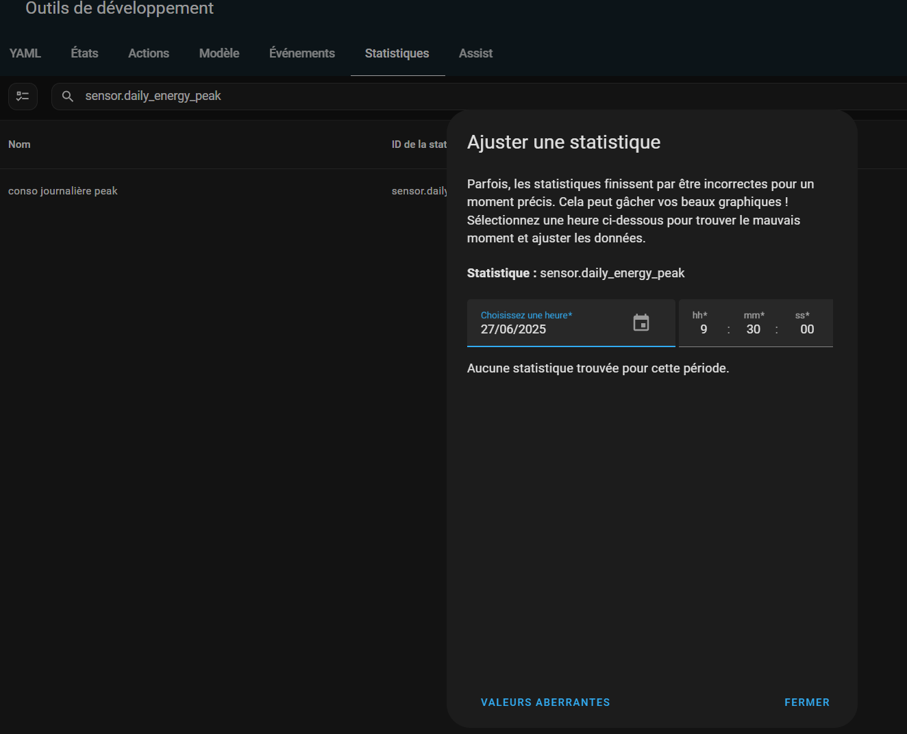

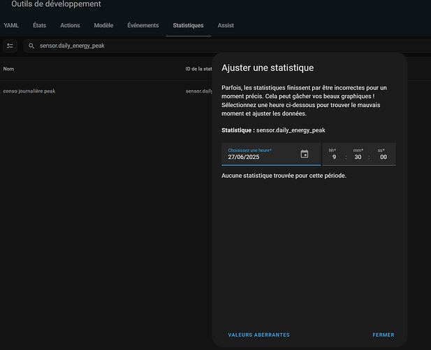

Le problème , est que je peux modifier les valeurs UNIQUEMENT quand le sensor est actif , les 5 jours où le sensor était « hors ligne » ne me donne pas la possibilité d’ajouter des valeurs , voir ci dessous

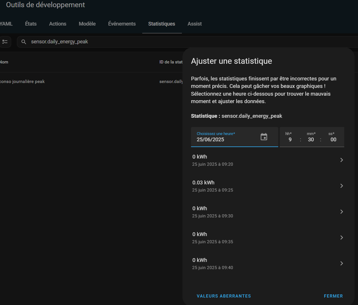

alors que sur une periode où il fonctionne j’ai ça et je peux modifier à ma guise :

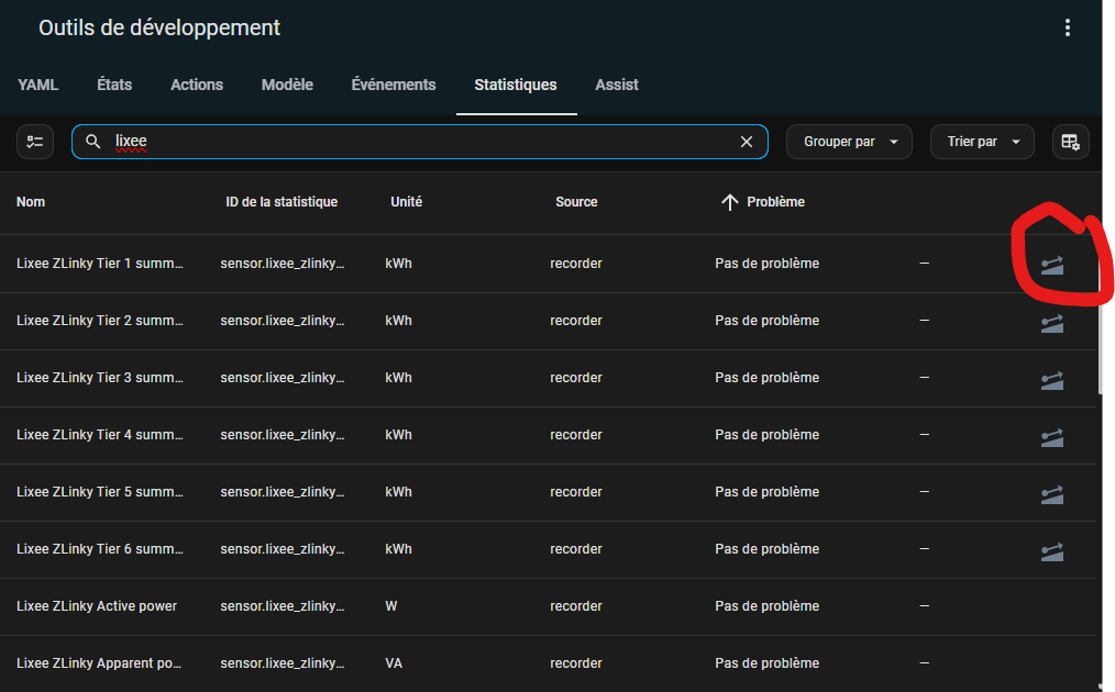

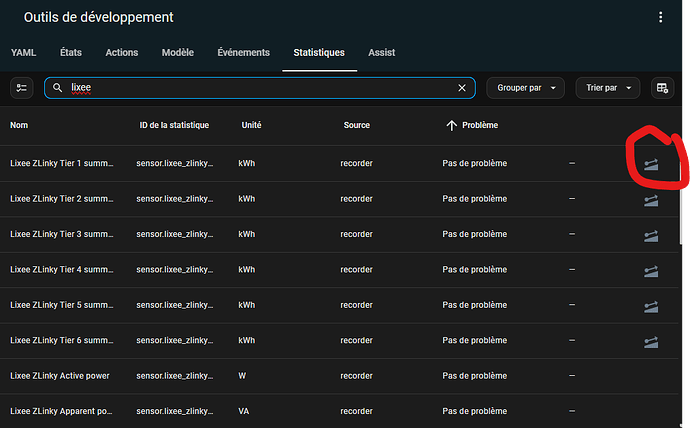

Tu peux corriger les erreurs en allant dans les outils de développement → Statistiques, puis sélectionner le sensor de ton Lixee puis clicquer sur le petit icon à droite.
Merci @Gilles2 , mais comme expliqué dans mon message au dessus, j’étais bien dans l’endroit que tu mentionnes, mais mon problème est que tu peux corriger, mais tu peux pas ajouter une valeur .
Mon sensor etait absent pendant 5 jours, du coup tu n’as rien d’enregistré pendant 5jours, et du coup tu peux pas modifier une valeur durant ces 5 jours car il n’y en a pas d’enregistré … regarde mes screens … d’où ma demande d’aide …
