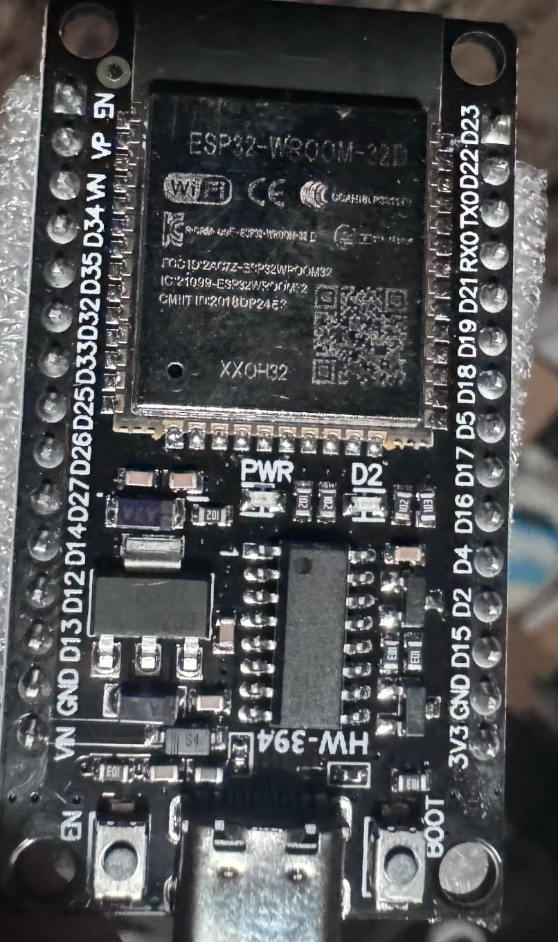

Pourquoi mon ESP32 perd la connexion au bout de 5 min
Bonjour, j’ai installé le code de mon électrolyseur ePool pour récupérer les données, au début tout va bien et au bout de 5min, perte de connexion. J’ai essayé plein de trucs mais rien ne fonctionne:
  • esp à 4m de la borne wifi
  • ip fixe
  • allumage extinction pour réactiver « 5 minutes » l’ESP mais après ça se coupe
    Si je lance le log pendant le blocage, j’ai ça
INFO ESPHome 2024.4.2
INFO Reading configuration /config/esphome/justsalt.yaml...
INFO Detected timezone 'Europe/Paris'
INFO Starting log output from 192.168.1.240 using esphome API
WARNING Can't connect to ESPHome API for justsalt @ 192.168.1.240: Timeout while connecting to [AddrInfo(family=<AddressFamily.AF_INET: 2>, type=<SocketKind.SOCK_STREAM: 1>, proto=6, sockaddr=IPv4Sockaddr(address='192.168.1.240', port=6053))] (TimeoutAPIError)
INFO Trying to connect to justsalt @ 192.168.1.240 in the background``
voici le code de mon ESP

Je ne comprends pas pourquoi je n’arrive pas garder la connexion plus de 5 min, merci de toute aide
Tu as pas de deep sleep sur ce model ?
Ah je ne sais pas, comment savoir ?
Là je viens de changer le cable par un plus court et j’ai changé de chargeur, c’est pareil
C’est probablement suite à une perte de connexion wifi. Il faut forcer la reconnexion.
Oui ça ne peut être que ça mais comment forcer la reconnexion dans le code ?
voici la bête
Et si tu posais directement la question au developper ? Il me semble qu’il a changé son fusil d’épaule pour cette intégration car il saturait l’esp avec le code sous esphome.
Avec un trigger on_disconnected dans le lien ?
Ah ok, ça serait ça alors, je vais voir ça avec lui alors. Merci
Merci, je vais tenter ça
Je ne sais pas si c’est ça mais pour avoir lu un peu le post du développement de l’intégration il me semble qu’il avait un soucis car trop de traitement et que du coup il partait sur une autre solution.
Sur la même page, il y a aussi ça. ça peut aussi jouer
toute nouvelle ici … pas encore fort douée sur HA et pas non plus fort douée sur Esphome … Je débute.
J’ai eu le même problème avec des esp32 dont le wifi s’endormait.
Il suffit de rajouter power_save_mode: none dans le yaml.
wifi:
  ssid: Mon_réseau_wifi
  password: Mon_code_wifi
Vincianne
