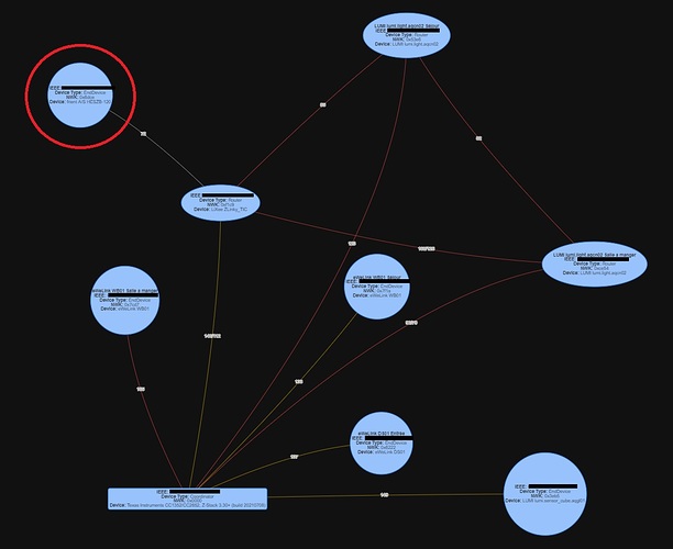

Z2M a un super frontend. Ta la liste de tout le matéreil avec images, c’est beau , c’est propre. Le shéma de ton réseau, est beau et explicite.
