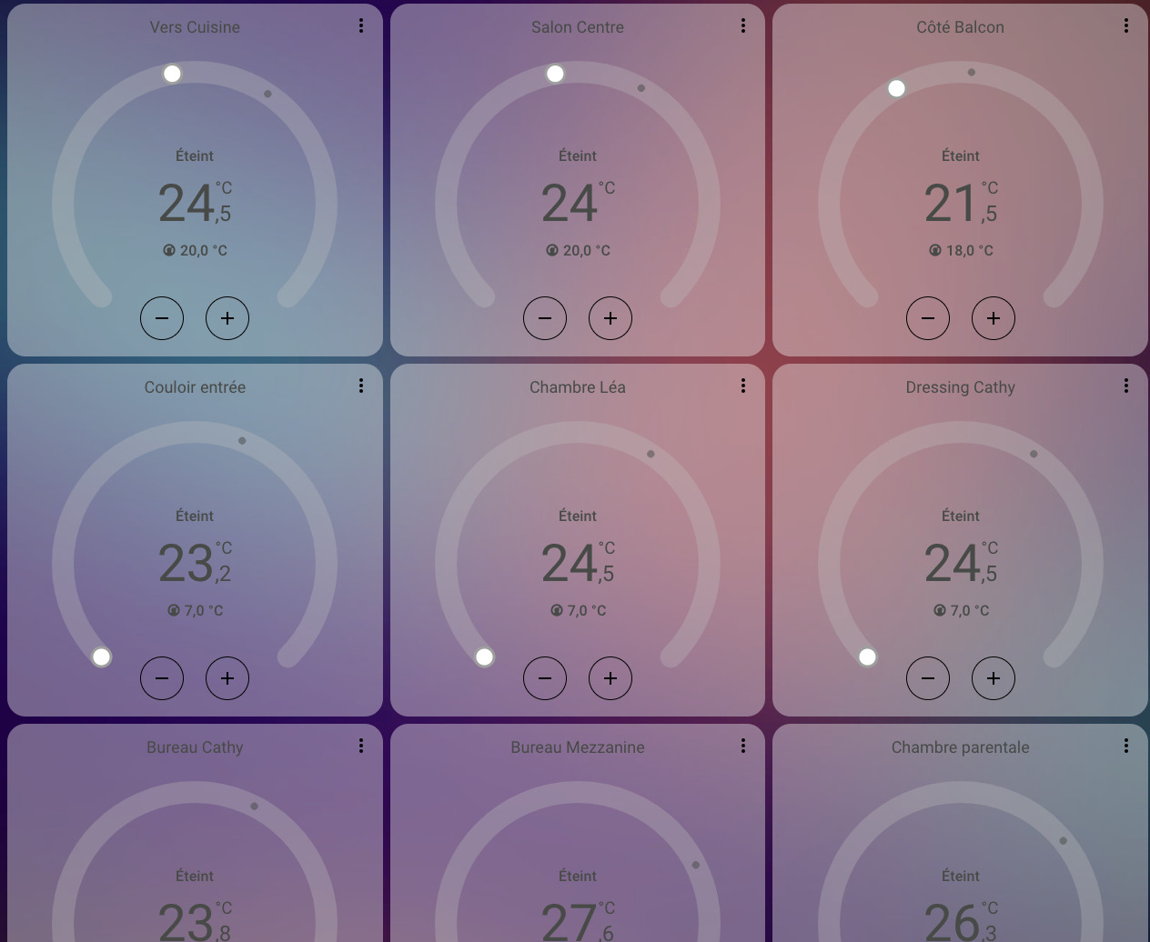

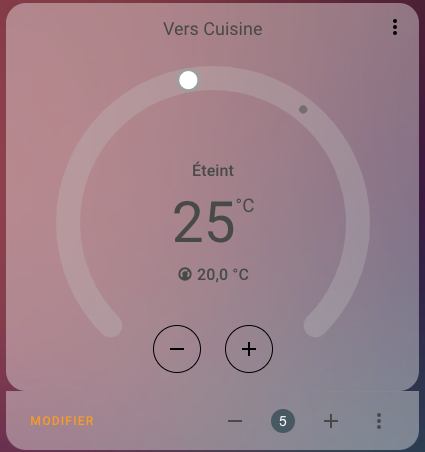

j’ai des radiateurs Thermor et j’ai pu importer la carte et cela donne cela
Capture d’écran 2024-09-01 à 17.29.50
il y a tout mais c’est tellement gros que j’aimerais réduire au moins de 30 % la taille de l’icone
maintenant sur le bouton j’ai cela

mais cela ne change rien j’ai vu qu’il y avait une autre carte simple thermostat
mais la présentation est totalement différente et je souaiterais pouvoir conserver l’original mais en moins gros

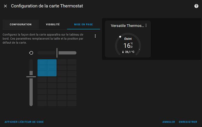

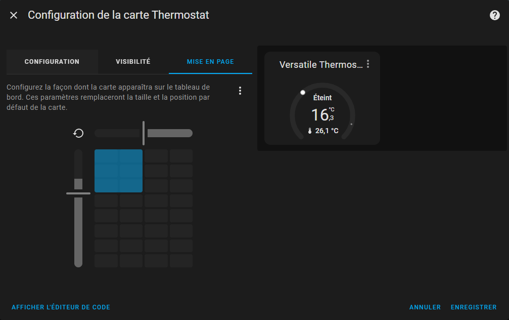

tu peux utiliser la carte grid ou pile horizontale et ajoute plusieurs cartes côte à côte. Ça diminuera les tailles des cartes.

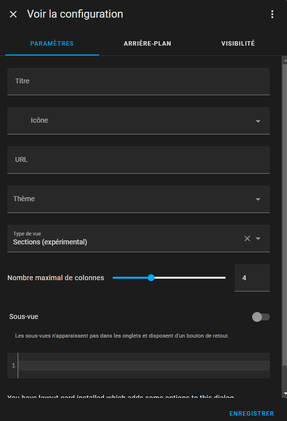

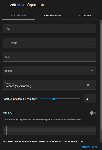

Sinon, tu peux faire une page en vue section, qui te permet de redimensionner les cartes à la volée.
Quand tu crées une page, il faut choisir le type de vue section:
quand tu ajoutes une carte avec la vue section, tu auras une option mise en page:

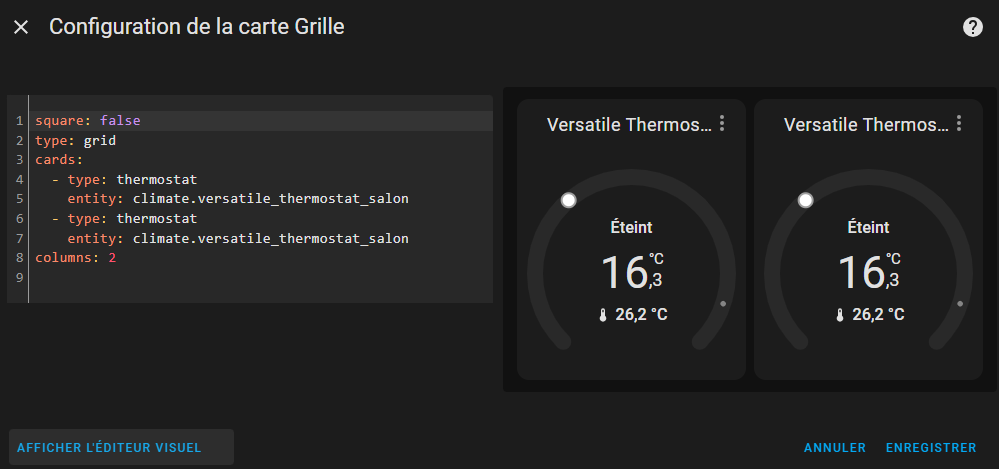

j’ai essayé grid et horizontal
et que je tappe le code
type: horizontal-stack
  - type: thermostat
entity: climate.radiateur_5
  - type: thermostat
je ne peux pas sauvegarder la configuration !
  - type: thermostat
  - type: thermostat

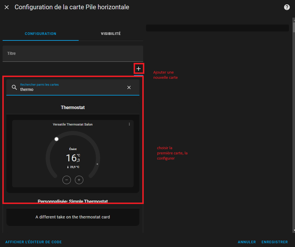

Tu peux tout faire en mode UI, pas besoin de faire en mode YAML.
Et pourquoi tu tapes du code ?
Par l’UI ajouter une carte horizontal et dans cette carte ajouter 2 cartes thermostats

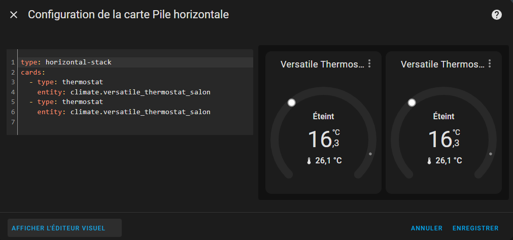

salut je t’ai écouté

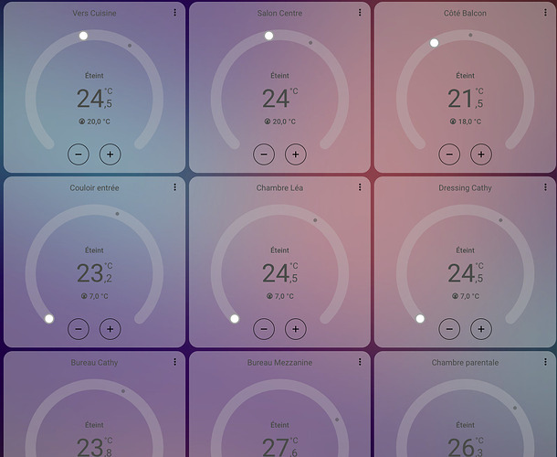

avant j’avais cela qui était trop gros
et maintenant en utilisant la pile j’obtiens cela
maintenant c’est trop petit et je ne voie plus le nom du radiateur
c’est pour cette raison que je voulais juste retravailler la taille de l’icone pour en mettre
3 ou 4 sur la même ligne mais en ayant le nom complet de mon radiateur mentionné

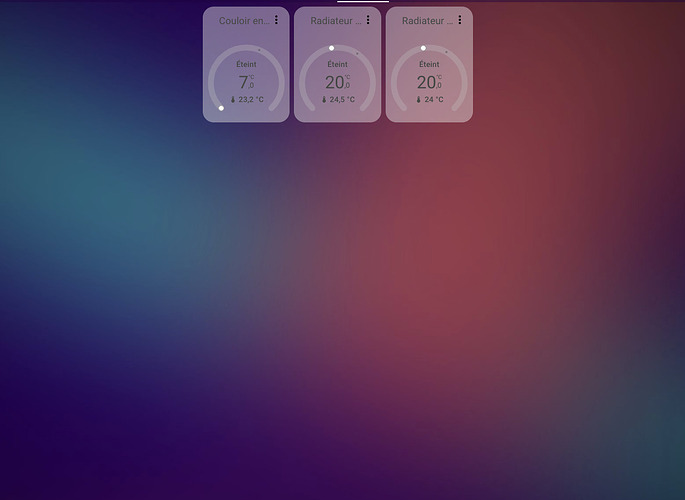

bonjour

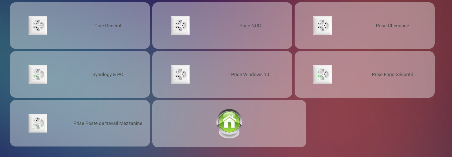

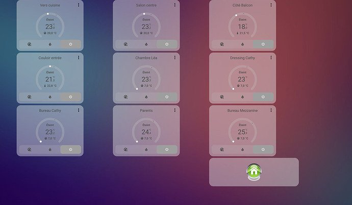

j’ai suivi vos conseils et j’ai fait une carte en mode vue et cela donne bine je suis content

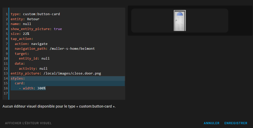

sauf que mon bouton retour est un peu gros et fait tâche sur ma carte est il possible de
rajouter une ou deux ligne de commande pour le faire au moins de la même largeur que
les boutons de chauffage ?
type: custom:button-card
entity: Retour
show_entity_picture: true
tap_action:
  action: navigate
  navigation_path: /muller-s-home/belmont
    entity_id: null
    activity: null
entity_picture: /local/images/return.png
en tous les cas merci pour vos divers conseils !!
Mike
styles:
  card:
    - width: 300%
ca marche mais pour la largeur alors
j’ai voulu rajouter la commande pour la hauteur pour alligner le toute
et l’image a disparue si je veux aussi alligner les boutons sur la largeur
c’est pas height la commande ?
et dernière question est il possible de mettre le bouton de retour alligné à droite
avec la dernière colonne même si au centre sur la dernière ligne on a pas de bouton
c’est possible auusi de faire cela ?
merci pour ton aide et tes conseils
mike
styles:
  card:
    - width: 110%
    - height: 90%
