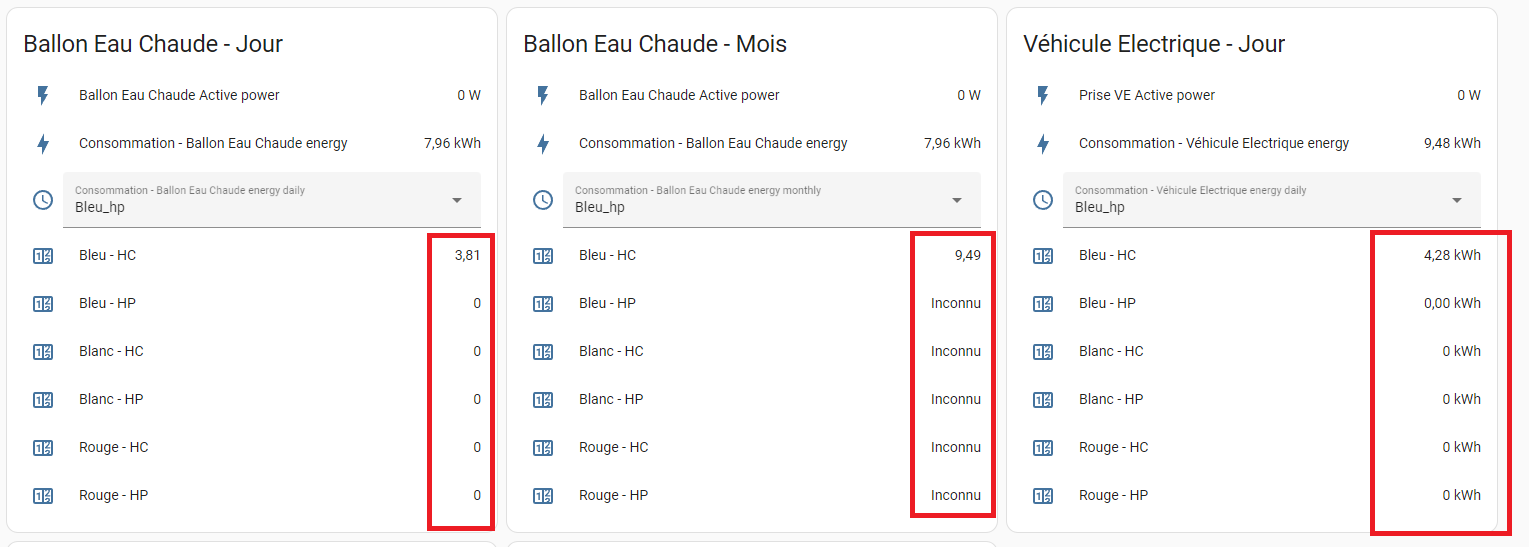

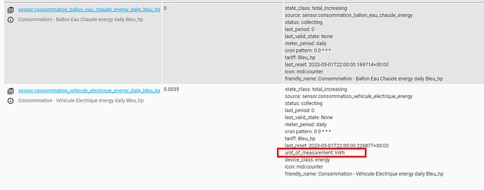

J’ai créé à l’aide de powercalc deux sensors pour mesurer l’énergie consommée par mon ballon d’eau chaude et ma voiture électrique à partir de deux contacteurs drivia legrand. J’ai obtenu l’un en faisant un copier de l’autre, donc créé de manière totalement identique mais pourtant, je n’ai pas l’unité sur mes utility meters lié au ballon d’eau chaude. De plus certains utility meter sont encore en « Inconnu » pour le ballon d’eau chaude… Est-ce que quelqu’un sait pourquoi et si oui comment corriger cela ?
Voici le code YAML de création et deux captures d’écran. J’ai regardé sur les forums et dans la doc de powercalc mais je n’ai pas encore trouvé comment corriger cela.

Désolé mais je ne comprends pas le lien entre ta réponse et ma question, j’ai du mal m’exprimer.
J’ai créé deux éléments identiques (ballon eau chaude et voiture) en faisant un copié collé, les deux en même temps. Pour la voiture, il y a les unités et le ballon non. Et d’ailleurs pour certains utility meter du ballon d’eau chaude sont encore en Inconnu. J’aimerai comprendre pourquoi et corriger au moins l’absence d’unité.
Je me permets de rebondir sur mon propre post. Sans rien faire, cette nuit les utilitymeter mois et année du ballon d’eau chaude sont passés de Inconnu à 0 kWh (mais pas ceux du jour). Par contre l’utilitymeter du mois et de l’année qui n’était pas à 0 sont passés à 0…
