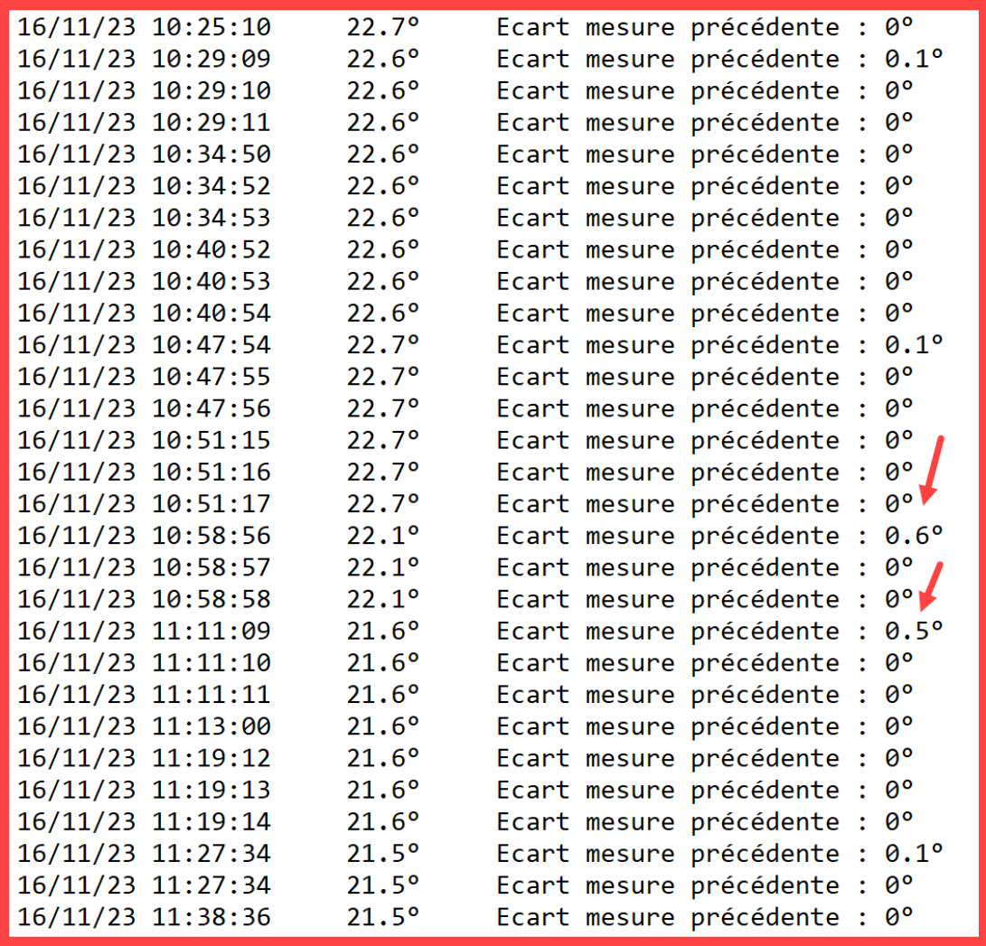

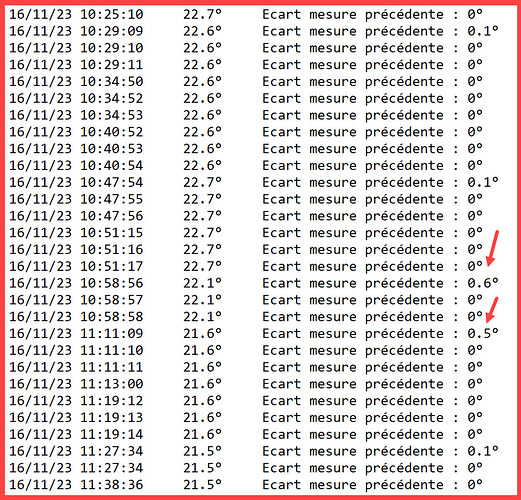

J’ai fait des mesures sur un AQARA, ci dessous et je ne retrouve pas le 0.3°C qui déclencherait la diffusion d’une nouvelle mesure, ou as tu trouvé cette info ?
