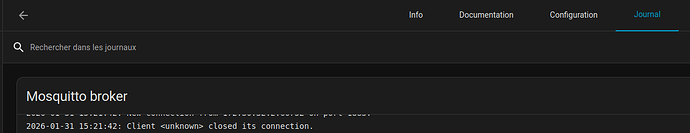

vérifie les logs déjà pour les 2 modules complémentaires, pour voir si il y a des erreurs
paramètres > modules complémentaires > le module > dernier onglet journal
