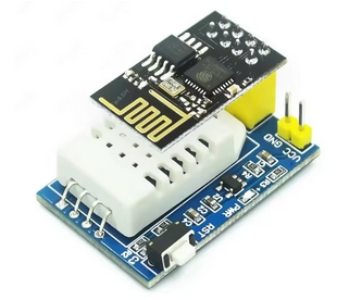

Ce WE j’ai réalisé mon premier device ESPhome avec un ESP8266-01S connecté à un capteur DHT22
C’était normalement du simple et basic. Voici mon yaml

Mais impossible de faire fonctionner. HA m’indique « Inconnu » pour la température et l’humidité. J’ai essayé en changeant « model » et parfois j’obtiens des valeurs bizarres.
Qui a déjà utilisé ce module avec succès ?
Merci.

Hi Guys, i’ve bought some DHT22 shields. The one where you can just insert a ESP-01S. I use this code esphome: name: garagesensor platform: ESP8266 board: esp01_1m # WiFi connection, correct these # with values for your WiFi. wifi: ...
