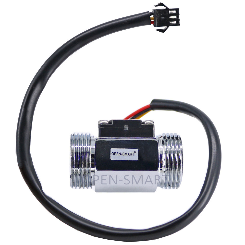

pour la pression d’eau, sauf erreur de ma part les pressions mises en œuvre sont plutôt
faibles voir si pour l’eau il te faudrait pas plutôt un capteur de débit

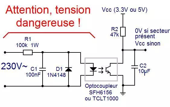

pour le secteur idealement faudrait une isolation galvanique
