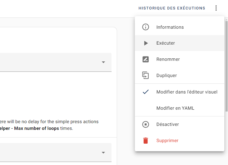

Tu peux la tester (même s’il n’est pas 6h30) en cliquant en haut sur executer
ce qui a pour effet de générer un trigger valide (mais juste un trigger, les conditions elles sont testées s’il y en a)
Il est souvent plus rapide de faire la structure avec l’UI puis de modifier le YAML… tu verras ça vient vite…

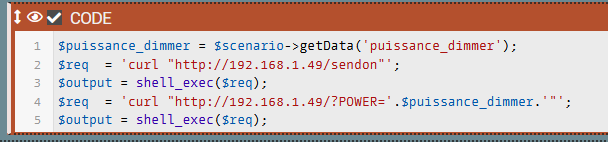

D’ailleurs dans jeedom je pouvais passer des commandes de type code comme celle-ci :
C’est possible ça avec HA ?
En fait je dois entrer deux url pour enclencher mon routeur solaire.
Je suis pas specialiste, mais oui. En tout cas interragir avec des URL c’est sur…
Fais une recherche avec les mots clef CURL peut être aussi REST et si tu ne trouves rien, ouvre un autre sujet dédié, ici tu auras toujours de l’aide…
Et il y a plein d’anciens de Jeedom ici, donc ils pourrons t’aider sur les specificités perdues…
