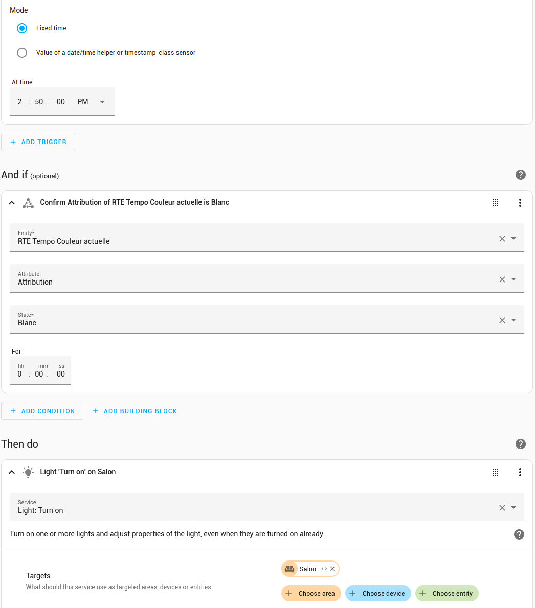

Je voudrais créer une scénario qui allume la lampe du salon de 6h30 à 6h45 (avec la couleur indiquée par le jour en cours)
Dans trigger, je mets l’heure : 06:30:00
Dans le And if :
entity : RTE Tempo Couleur actuelle
Attribute : Attribution
State : Blanc
Then do : je sélectionne ma lampe et sa couleur
Si je teste la condition (le and if) en faisant un clic droit « Test », HA m’indique : Condition did not pass
Pourtant à l’heure du clic, on est bien en jour Blanc !!!

Voilà mon scenario :

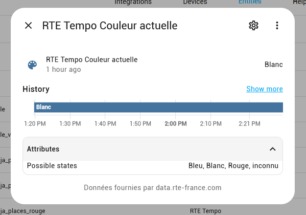

Sachant que le RTE visuel a ces propriétés là :

Pour tester le scénario, je programme l’allumage à 14:50

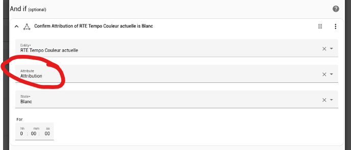

Deux trucs:
  • enlève « attribution » et ne met rien dans ce champ car c’est l’état que tu veux tester.
si ça ne marche pas
  • essaie 'Blanc' à la place de Blanc pour voir si ta condition passe cette fois.

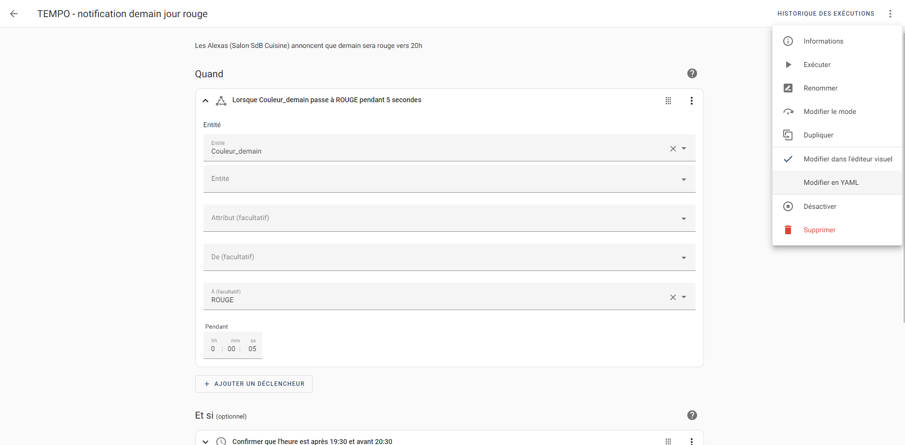

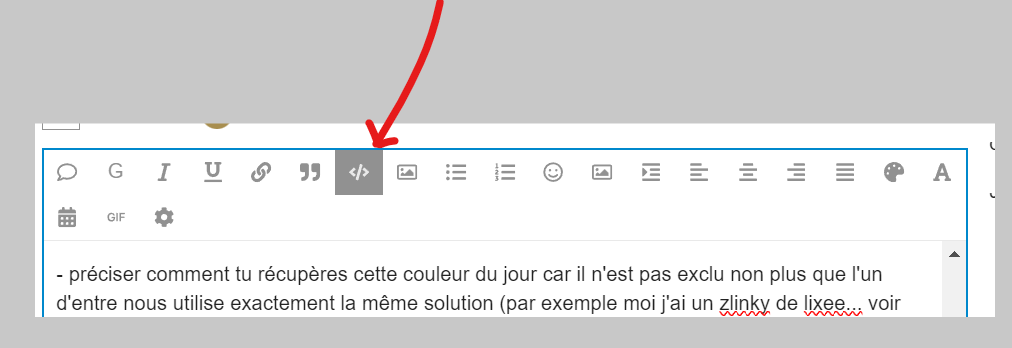

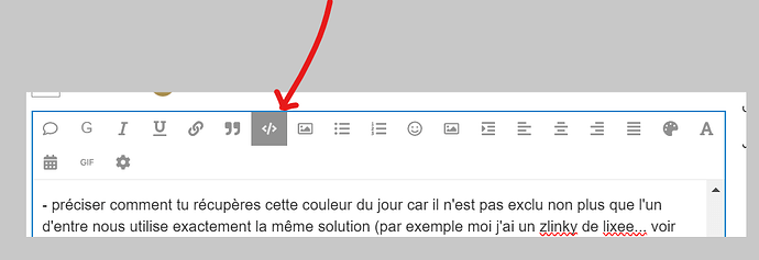

Et pour envoyer ton code tu cliques sur les 3 petits points en haut / modifier en YAML
Tu copies le code obtenu et tu le colles avec le mode texte formaté comme indiqué au dessus… ce sera plus simple de le copier chez nous pour le tester le cas échéant…
exemple:

Et manip inverse pour récuperer du code sur le forum: tu copies le YMAL puis tu colles le YAML dans l’editeur puis tu cliques sur ‹ modifier dans l’editeur visuel › pour l’importer chez toi…
Merci, en enlevant le champ attribution cela fonctionne. En fait ce n’est pas clair, car quand on passe par le visuel, il nous demande de choisir entre attribution et device class; on a l’impression qu’il faut forcement choisir un des deux.

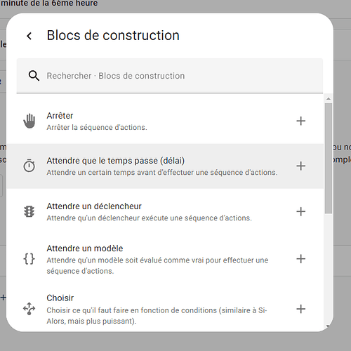

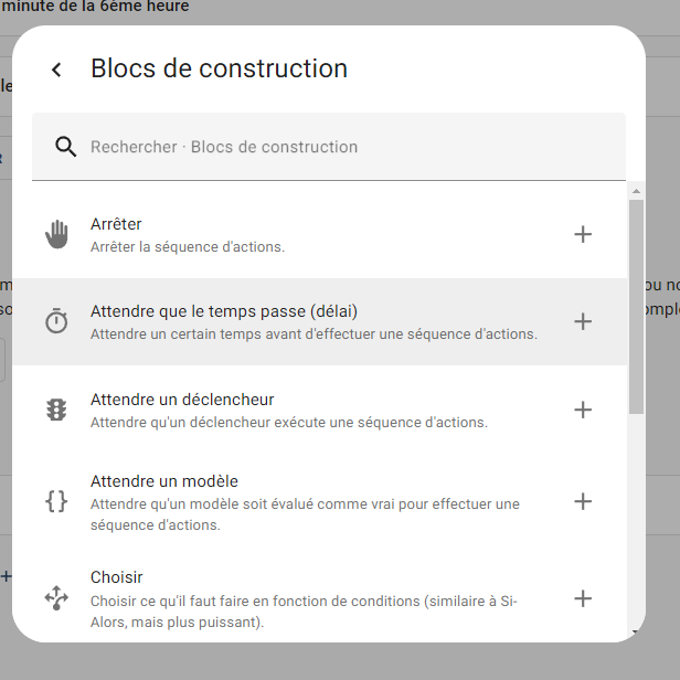

De multiples solutions s’offrent à toi:
1/ La plus simple dans la même automatisation, dans les actions (surtout pas dans le trigger) tu met la sequence:
  • Lampe ON
  • attente 15 min (delay, cherche dans les actions tu vas trouver).
  • lampe OFF
2/ Remplacer le delay par un timer (c’est plus complexe mais plus robuste… un peu de recherche dans le forum…), mais à ce stade ce n’est pas indispensable.
3/ Créer une deuxième automatisation avec un autre trigger:
trigger: si lumière ON depuis 15min
actions: Lumière OFF

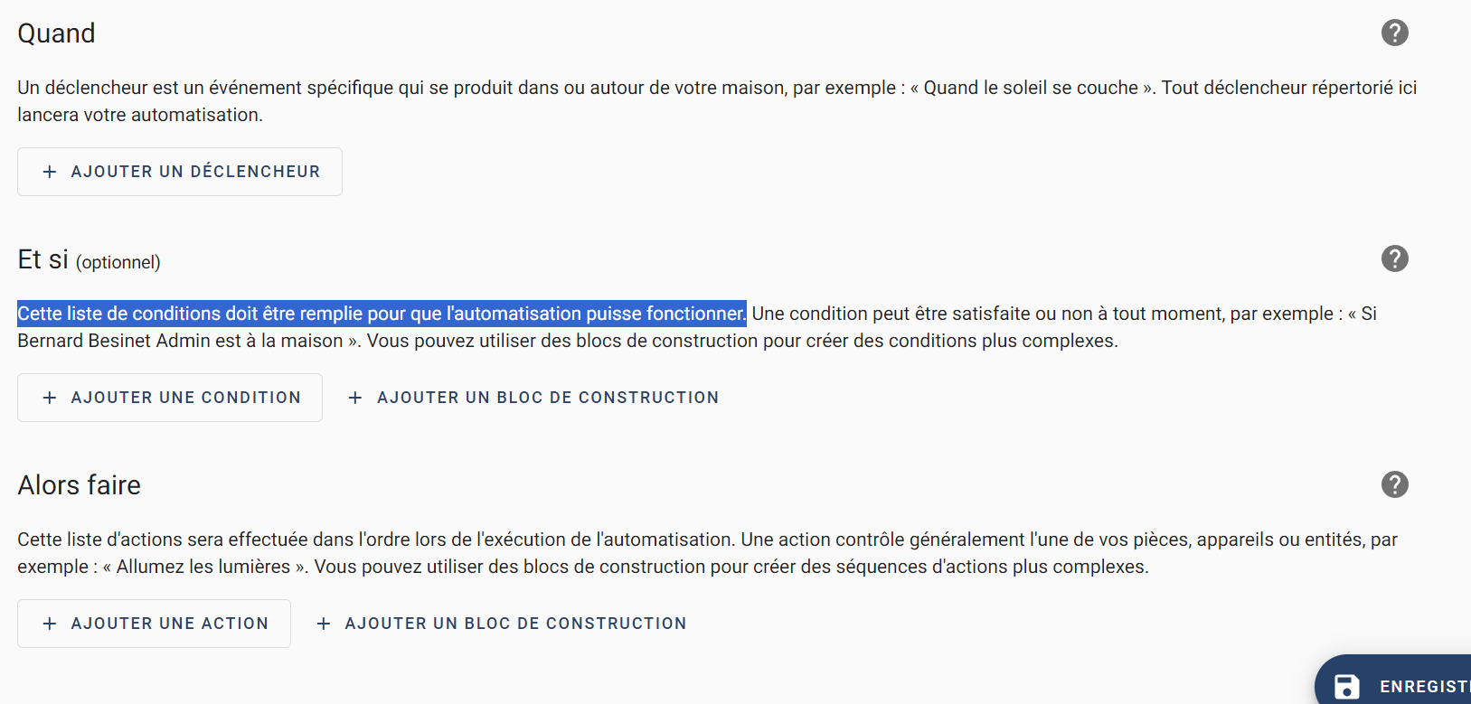

Je ne comprends pas comment on peut faire deux actions dans le même automation !!!
Après le trigger, j’ai le choix entre un bloc and et un bloc Then do.
Mais comment on ajoute un bloc and APRES le bloque Then ???
C’est pas très intuitif comme programmation.

A première vu sur cette image
j’imagine que le soucis était que le « and if » ne devrait pas se trouver dans « and if » effectivement mais dans « then do »
Puisque « when » et « and if » vont définir respectivement ce qui va DECLENCHER ton automation et si ELLE DOIT effectuer une action
Alors que toi tu veux que ton automation SOIT déclencher et que si X condion alors Y paramètre.
Tu dois donc définir « when » pour qu’elle se déclanche. Rien dans « and if » parceque tu veux qu’elle effectue une action quelque soit la situation puis dans l’action a réaliser, là, tu lui indique si blanc alors X, si bleu alors Y, si rouge alors Z.
Voila j’espère que ca t’aide un peut a comprendre comment fonctionnent les automation. En tout cas bienvenue sur HA :wink:

L’algo est simple.
  • Ton déclencheur c’est l’heure.
    donc ton trigger c’est bien celui que tu as fait.
  • Tu n’as pas de conditions (tu veux que systématiquement ton automatisation se lance à 6h45)
    Donc tu laisse le champ des conditions « And if » (optional) vide mais tu pourrais mettre ici « si lundi, mardi, mercredi, jeudi, vendredi » dans les conditions pour ne pas allumer à 6h45 le week end…
  • Ton action à réaliser (champ « Then do ») est la suivante:

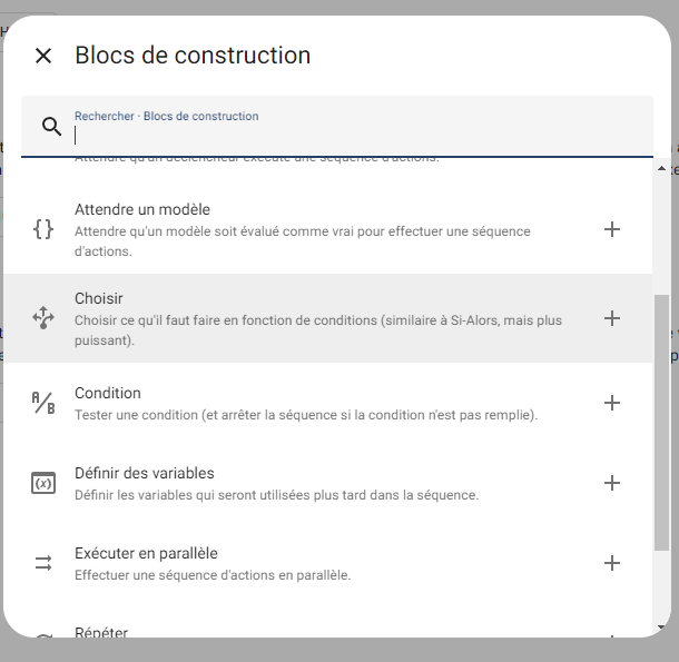

    il faut que tu regardes dans l’interface les blocs de constructions:
    en particulier le choose pour ton cas.
    tu vas enchainer des choose et des lumière ON.

J’essaye avec le choose.

oui, merci j’ai cliqué sur le ?, mais où vois-tu que cela marche de concert avec le trigger ?
Pour moi ce if, avait la meme valeur que ceux du choose !!!

Maintenant reste à trouver pour allumes juste 15 min … Encore 1 ou 2 heures de recherches et ça devrait être bon :wink:

Ils ont changé l’interface il y a quelques mois…
Avant ça s’appellait trigger / conditions / actions
Maintenant dans un souci de simplicité When / And IF / Then Do
Mais c’est moins clair en fait je suis tout a fait d’accord.
