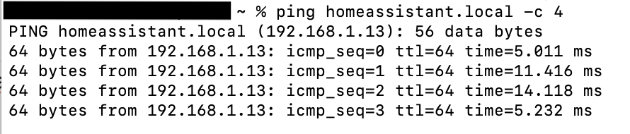

Autre essai : HA répond bien au ping via le terminal sur mon Mac (ping de son IP).
