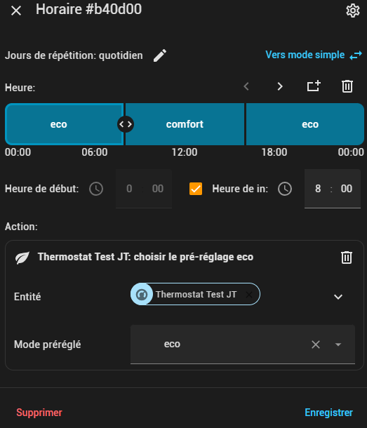

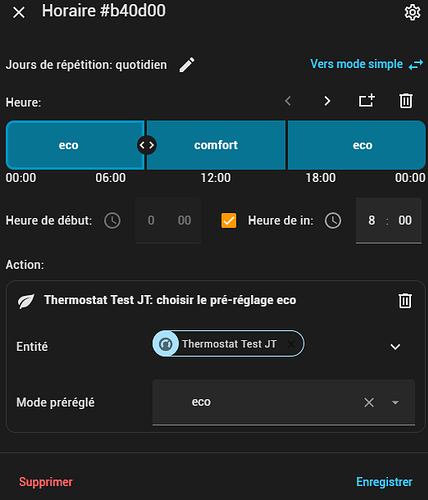

J’ai installé l’integration Scheduler et créer une entité Scheduler nommée Commutateur
J’ai ensuite chargé la carte Versatile Thermostat UI ainsi que Scheduler card et j’ai mis sur mon tableau de bord ces deux cartes. Scheduler card se présente différemment que les images des post précédents. La version indique 0.0.0 est ce bien la bonne ? Je pense néanmoins que les paramètres sont correctes car le thermostat réagit correctement au changement d’état

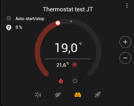

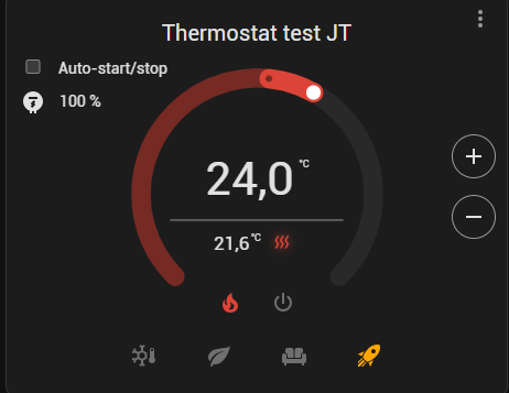

Mon soucis est que le thermostat indique que le radiateur chauffe alors que la consigne n’est pas atteinte, que la puissance reste à 0 et que le radiateur est en mode HG
Si je clique sur Bost alors le voyant de chauffe ne change pas et une puissance de 100% s’affiche mais le radiateur est toujours en mode HG
Ou la configuration peut elle être incorrecte ?

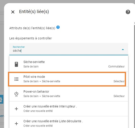

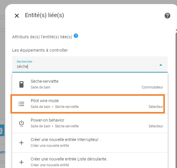

Autre question, comment trouver l’identifiant de l’icône de chauffe.
Comment s’effectue la liaison avec le switch, il est curieux qu’il passe au rouge alors que la sortie du thermostat est sur HG
Il n’y a jamais rien eu dans script.yaml pour VTherm donc ne cherche pas. La différence sur device_actives vient du fait que ton Nodon n’est pas activé au moment où tu as regardé.
Je ne comprends pas la question sur l’identifiant de l’icône de chauffe. Qu’est-ce que tu veux faire ?
Si tu as l’impression que le radiateur chauffe en HG vérifie les températures que tu as mises pour HG et les autres. C’est dans les entités de ton VTherm
J’ai progressé et maintenant tous les Versatiles fonctionnent.
Juste une remarque dans la doc il faudrait indiqué l’entité à mettre : Pilot wire mode car sur certain j’avais mis le switch

Update : le fonctionnement est correcte. simplement le comportement est séquentiel.
J’ai trois radiateurs, un de 2 kW et deux de 1 kW. A l’activation du scheduler seul le 2kW se met en mode confort les 1kW restent en HG. Après un certain temps le 2kW passe en HG et les deux 1 kW passe en mode confort
Voici le graphe de la séquence d’allumage des 3 chauffages (puissance max)

je suis en train aussi de configurer versatile thermostat sur un sèche-serviette à bain d’huile avec un module Nodon fil pilote.
Donc en configurant les sous-jacents, il faut choisir le sélecteur “pilote wire mode” et pas le commutateur sèche-serviette?
merci
Hello, oui c’est normal. Si la puissance demandée n’est pas de 100%, les allumages sont décalés pour permettre de lisser la puissance électrique. C’est expliqué là: versatile_thermostat/documentation/fr/over-switch.md at main · jmcollin78/versatile_thermostat · GitHub
Hello @ManuTeK, Oui, l’entité qui est commandée c’est le select.
