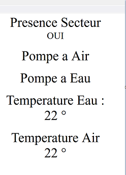

Je souhaite être avertis par SMS sur mon portable quand un des paramètres est hors tolérance et ensuite je consulte ma page web pour identifier le paramètre en défaut.
Il n’y a aucune action a faire depuis ma page web , c’est juste informatif.
En cas de problème j’interviens physiquement .
Voila j’espère ne pas être trop long et aussi pas hors sujet
Voici la page en HTML qui est hébergée sur mon ESP , juste pour vous monter les paramètres en question

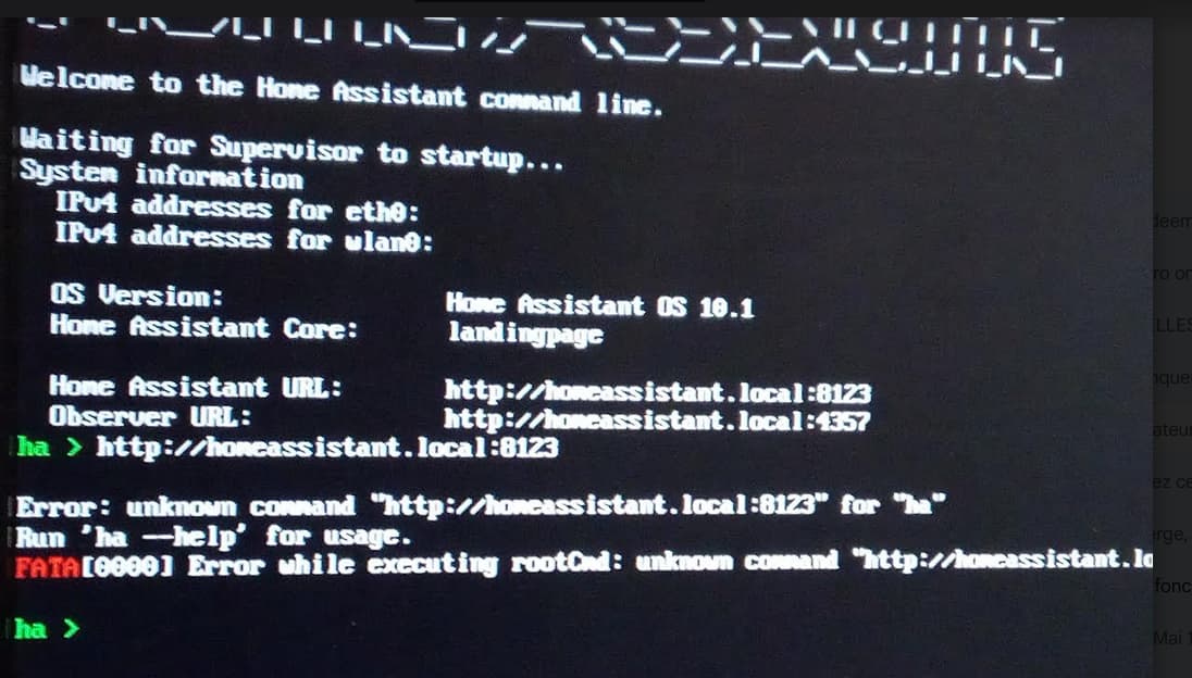

Bravo haos est installé.
Mais ton raspberry n’est pas connecté ni en wifi, ni en ethernet car tu n’as pas d’IP.
Branché ton RPI à un router et mets l’URL dans ton navigateur.
Une fois votre image transférée par la méthode de votre choix, insérer votre carte MicroSD, votre câble Ethernet (recommandé), l’alimentation puis allumer votre matériel.
Sans ethernet ou wifi ca va être compliquer pour accéder a ton HA, un peu logique.
