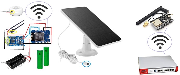

J’ai fais un schéma de ce que je pensais mettre au point:
  1. Panneau solaire 10W IP65 Micro USB relié à un petit BMS Régulateur.
  2. Une case de 2 liions 18650 relier sur la base batterie du bms afin de se recharger et de prendre le relai sur le panneau en cas de mauvais temps ou soirée.
  3. Un micro USB soudé en sortie pour alimenter le capteur de mouvement WIFI (pour s’afranchir des piles AAA).
  4. EN OPTION: Un ESP8266 relier sur les bornes de charges batteries pour avoir une lecture de la tension en charge (j’espérais trouver un module de détection indiquant le taux de charge nativement via le wifi mais je n’ai pas trouvé, si vous avez des refs je suis preneur :smiley:).
  5. Enfin (pour le second cas avec la BAL éloigné/dans le premier cas si le signal n’est pas assez puissant), faire un répéteur wifi sur base ESP32 afin de relayer le réseau à l’extérieur (qui me servira également pour le Visiophone je pense), sur la même base solaire/bms que le détecteur (sans le ESP8266 sachant que le ESP32 fait la même de base et pourra faire la lecture de charge seul).
  6. Le tout bien sur dans des boites de dérivations imperméables pour contrer les intempéries.

bonsoir,
de loin ça me parait pas mal chère pour juste collecter un indicateur de relève de courrier :slight_smile:
pourquoi tu penses avoir un problème de portée zigbee … chaque élément d’un reseau zigbee est de fait un repeteur potentiel
Hello !
Merci pour ton retour !
J’ai vu pas mal de retour concernant zigbee qui affirmais que les appareils n’avaient pas plus de 10-15m de porté donc ça n’irais pas dans le cadre de ce que j’ai besoin.
De plus le mode répéteur n’est valide que sur un 220v donc hors contexte car je ne peux pas faire de filaire (copropriété) d’où le point d’accès wifi repeteur.
