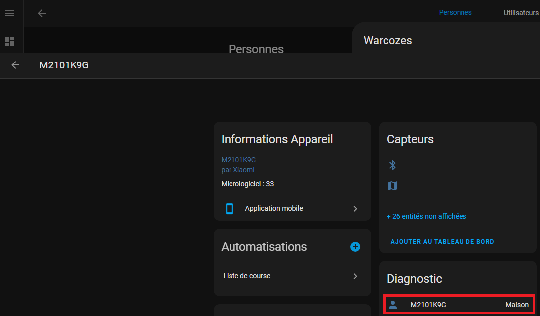

OK, regarde dans appareils et service / et tom mobile.

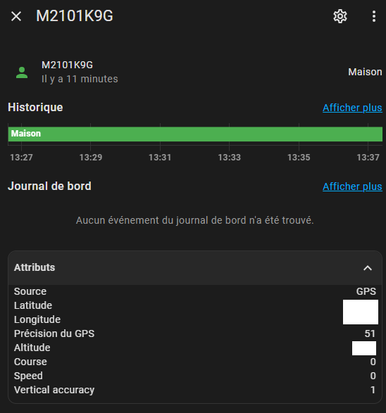

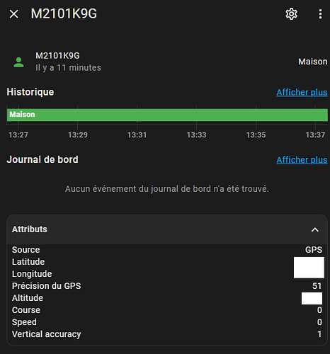

Tu a une entité device_tracker
quand tu clique dessus et va dans les attributs tu vois des information du gps , alt. long. ?

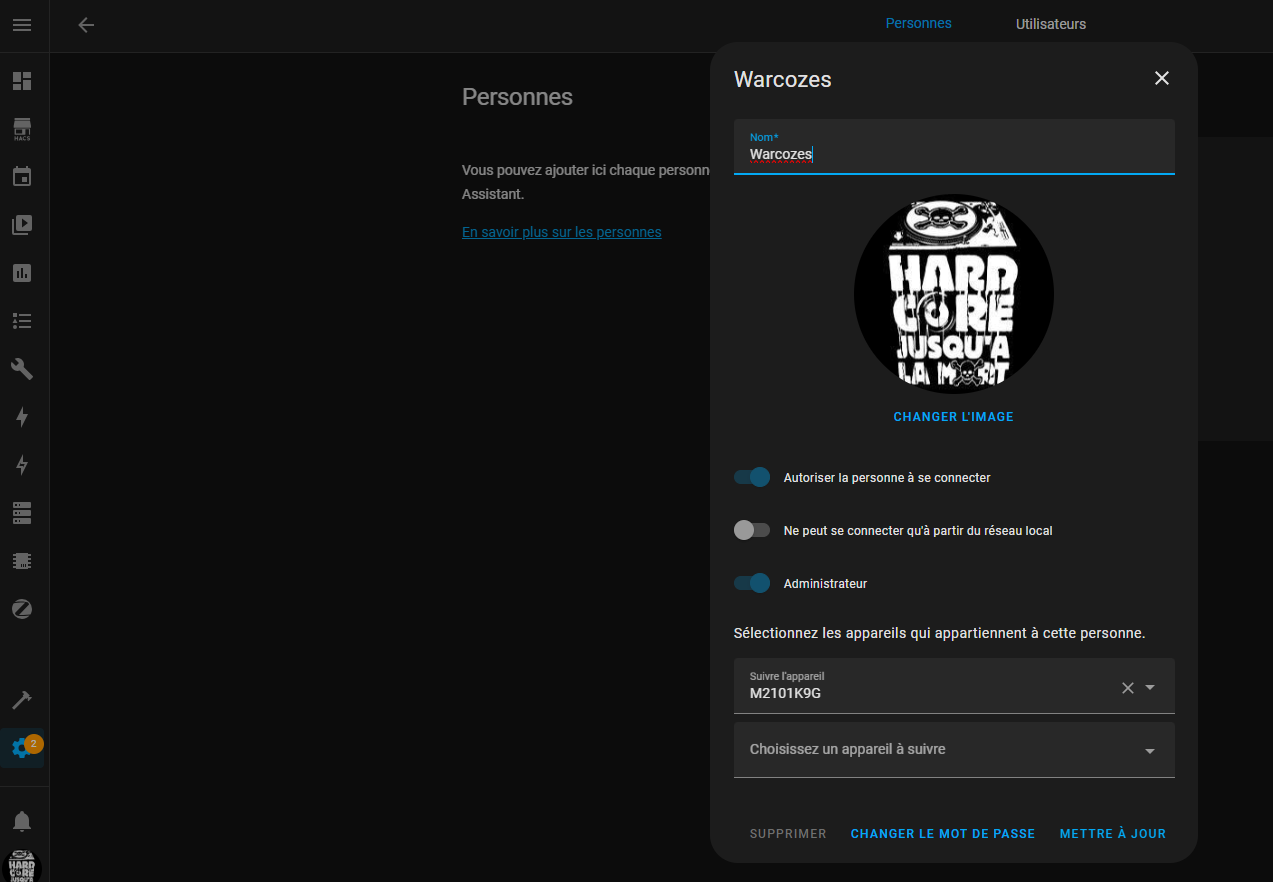

Faut dans les personnes indiquer le device_tracker du mobile a utiliser pour le suivi:
Oui j ai bien tout ca

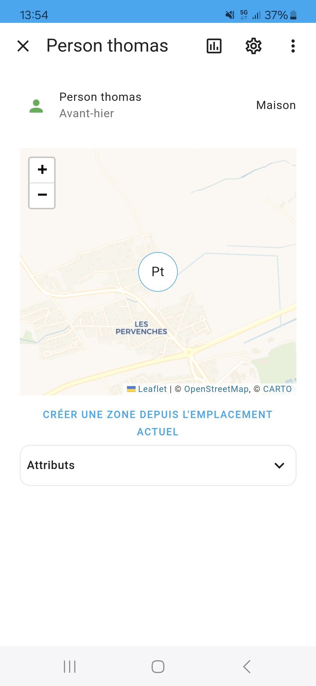

Voila typiquement ce que ca me fais… c est a dire que ca n as pas bouge depuis hier
Et je suis plus du tout a cette endroit depuis longtemps…une idee?

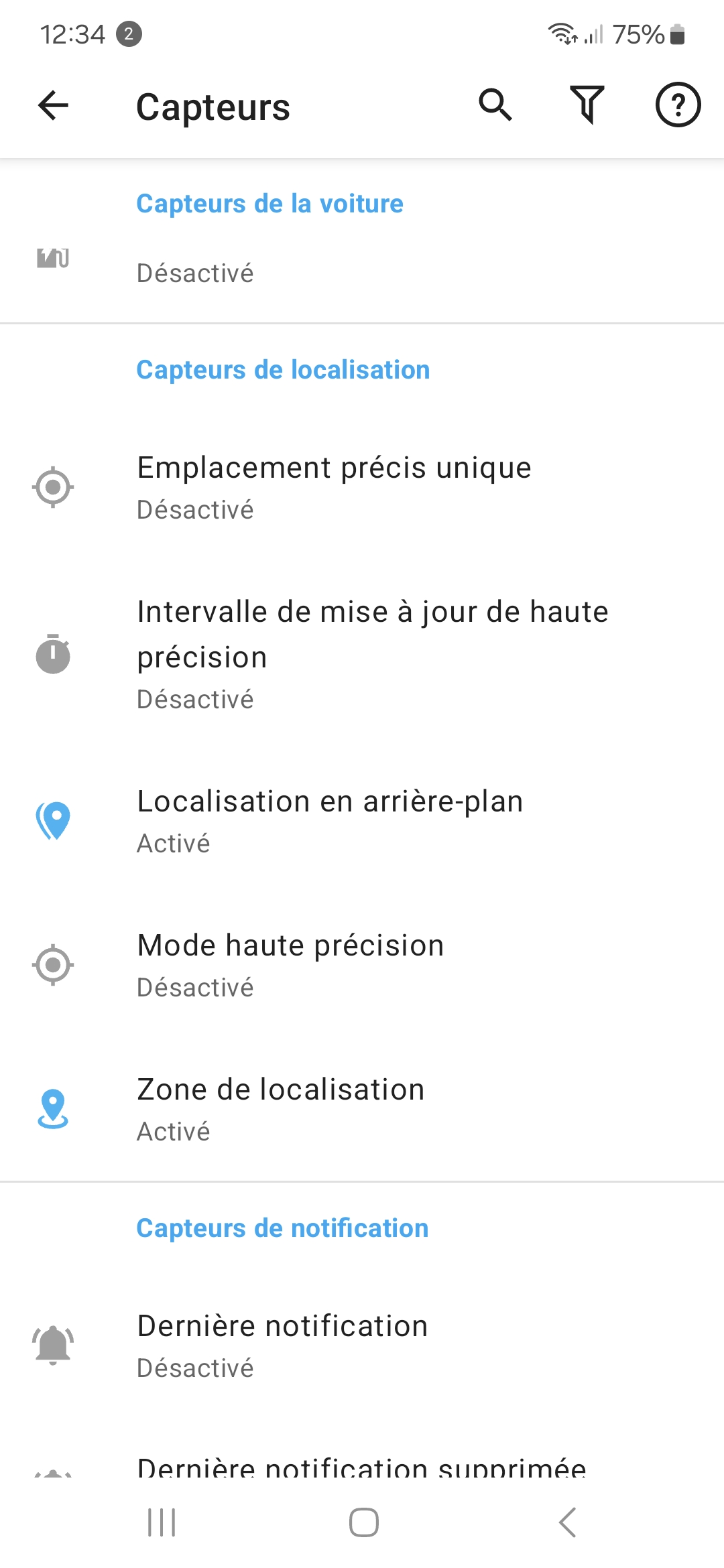

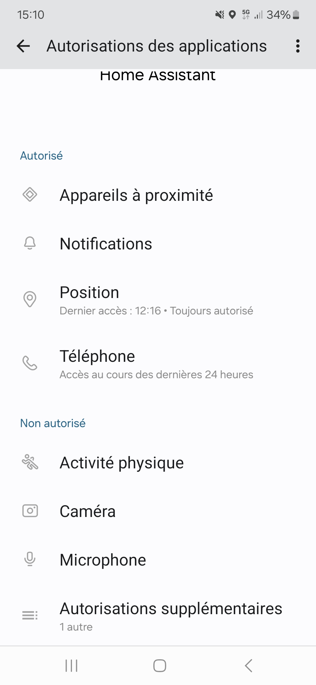

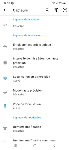

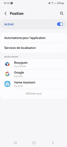

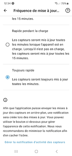

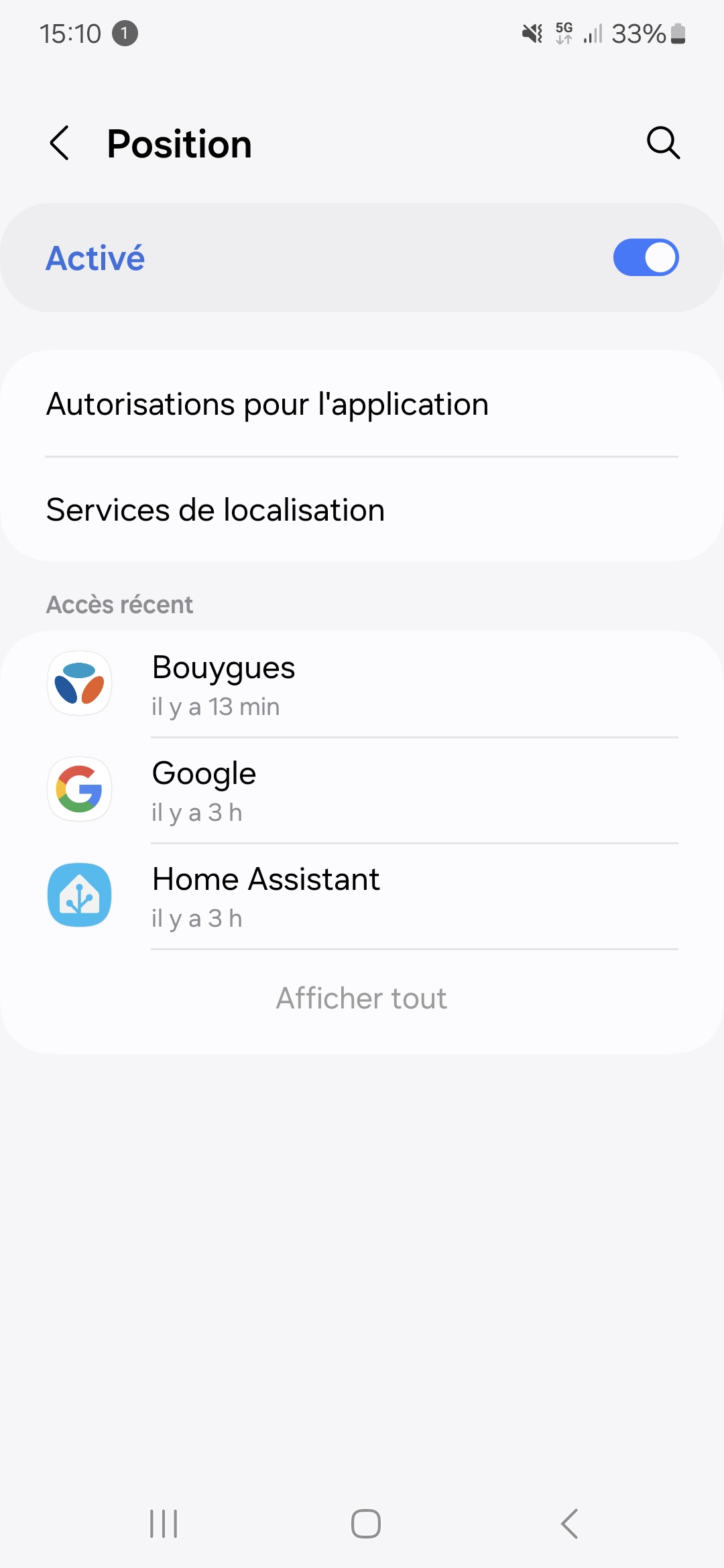

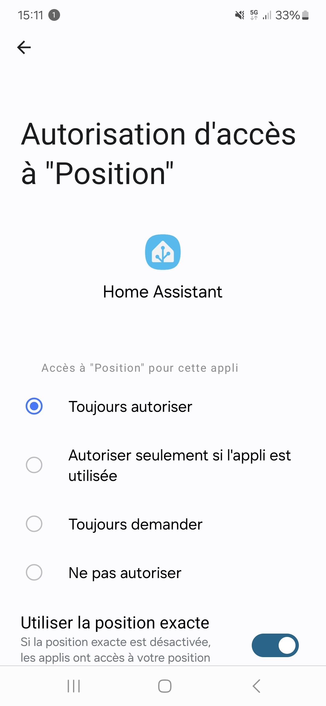

Tu as coché tout les capteurs comme je te l’ai dit dans l’application ? Tu as bien accès a l’extérieur via l’appli ? Tu as autorisé le positionnement pour l’appli dans android ? Ton gps est activé sur le téléphone ?
Oui pour moi tout est ok
Et as tu activé tout les capteurs de localisation dans l’application companion ? L’accès extérieur est bien actif et utilisable dans l’appli ?
