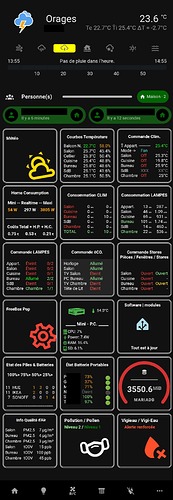

:artist_palette: Dashboards Lovelace
  • Mode YAML + Storage (fichiers versionnés sur GitHub)
  • Optimisés tablette & téléphone
  • Utilisation de nombreuses cartes HACS :
    apexcharts-card, bubble-card, ring-tile-card, mushroom-*, bar-card, streamline-card, etc.
:bar_chart: Exemple de vues : (730h = ~1 mois)
  • Énergie : suivi conso journalière, mensuelle (730h), moyennes glissantes (mean 24h / 730h)
  • Climatisation : calcul automatique de la température cible (été/hiver)
  • Qualité d’air : PM2.5, COV avec seuils colorés
  • Pop-ups Bubble : par pièce (température, humidité, confort, consommation)
  • Météo & Alertes : carte Météo France + Blitzortung

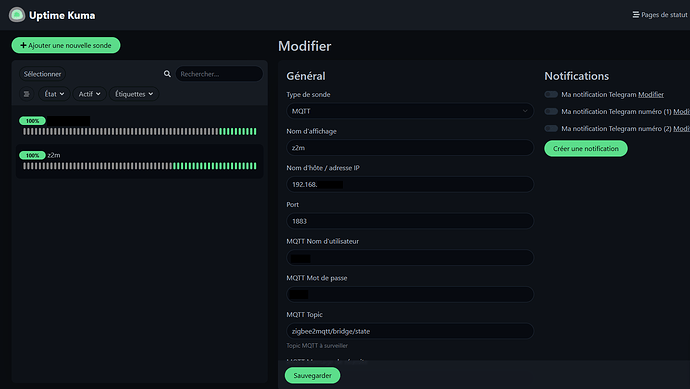

Je vois que tu utilise l’add-on uptime kuma.
Quelle monitoring fais tu avec ?
Bonjour et merci.
Je surveille z2m (Zigbee2MQTT)
Bonne journée a toi
C’est a dire, tu as mis quoi comme reglages ?
réponse en image + https://www.youtube.com/watch?v=CTCqan_TtNk&t=536s
