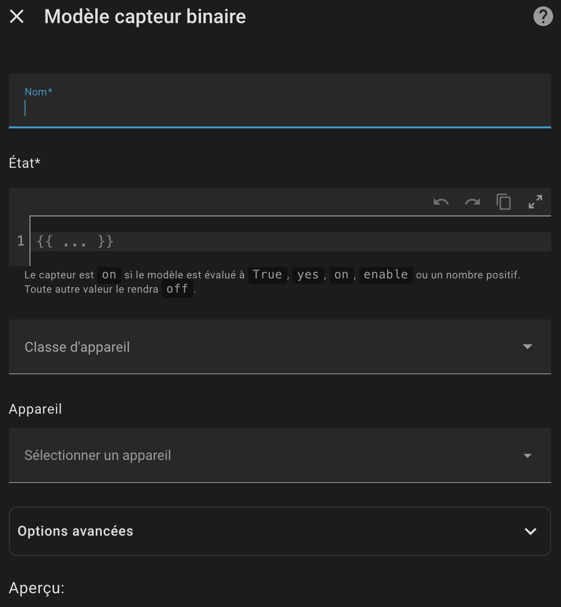

oui soit passer un group old school complètement en yaml
ou
semi yaml dans ‘helpers’ créer un template capteur binaire,
avec un code du genre pour l’état :
{{ is_state('device_tracker.iphone_xxxx', 'home') and is_state('device_tracker.iphone_xxxx', 'home')}}
Merci beaucoup je vais essayer ça.

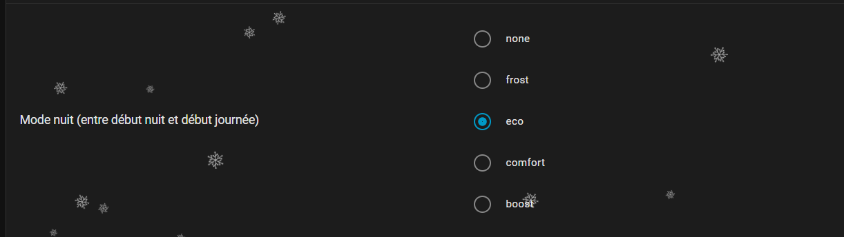

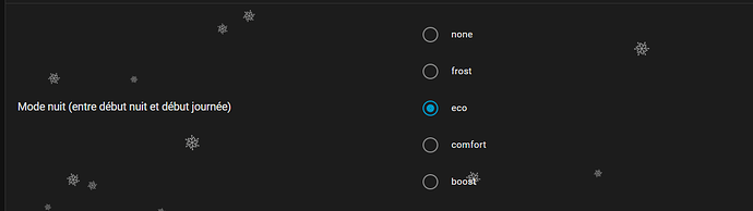

Bonjour tout le monde,
J'ai pris ce Blueprint et essaye de le configurer.

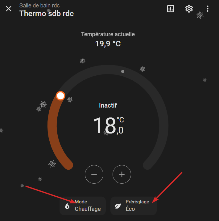

Le soucis que je rencontre, est que je ne passe pas en Eco dans la journée, il reste en confort.
Petites questions:
  • Le "Mode nuit" ne devrait-il pas être plutôt entre début de nuit et Réveil?
  • Mon thermostat a été créé avec Versatile thermostat. Est ce qu'il faut que je le passe en mode chauffage et en pré réglage comme régler dans le Blueprint selon l'heure actuelle pour que le blueprint prenne la suite?
Car j'ai beau chercher, j'ai l'impression que le Blueprint je ne gère pas ce thermostat, alors qu'il a l'air bien pratique plutôt que de faire des automatisation manuellement!

@Bensouil Est-ce que tu peux me faire une capture de ta configuration (consigne et heure) pour que je puisse essayer de comprendre ta problématique ?
