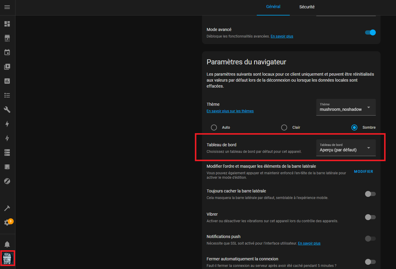

Me reste une chose que je ne comprends pas. Sur PC, je n’ai bien QUE mon dashboard de visible. Le dashboard de base « Aperçu » reste accessible dans le menu dashboard.
Mais sur smartphone, via l’appli HA, c’est toujours le Dashboard « Aperçu » qui est là, et en premier… Impossible à modifier sur l’appli. Si vous avez des pistes, je suis évidemment preneur :slight_smile:
sur l’appli, va dans ton profil, tu a l’option pour choisir le dashboard par défaut.
Impec, ça a fonctionné, merci.
A faire sur chaque « appareil » depuis lequel on accède à HA :slight_smile:
