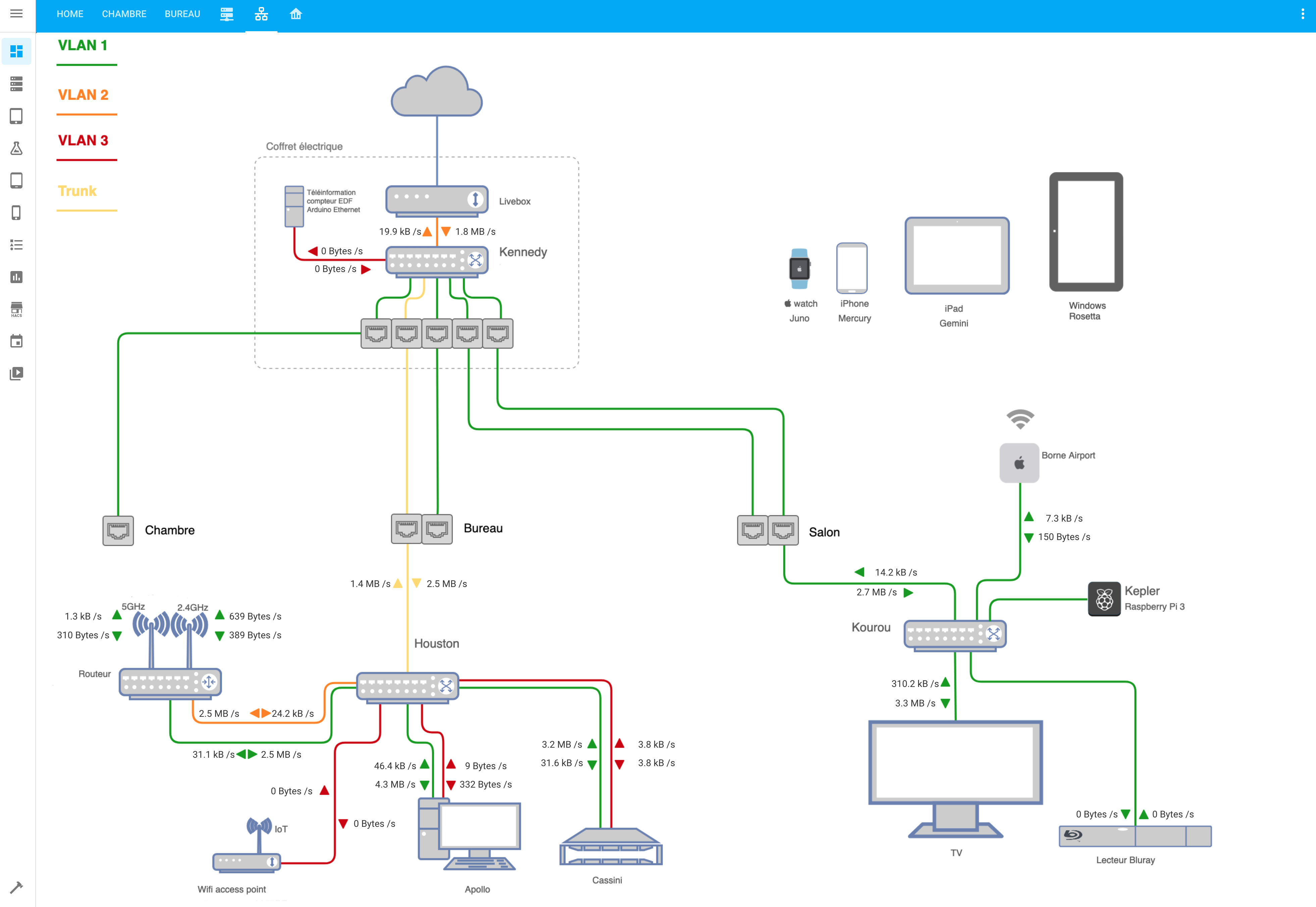

Bref juste quelques illustrations de mon setup, c’est loin d’être parfait pour moi, notamment au niveau du placement des cards, mais ça répond à mes besoins quotidiens.
Pourrai tu m’expliquer / me donner des références pour la partie HA server et network map ?
Mon réseau commence aussi à se compliquer et j’aimerai bien avoir une vue comme la tienne avec les up et down de chaque appareil.

La map réseau a nécessité pas mal de tuyauterie derrière, mais de mémoire en gros il y a 2 sources :
Le gros switch principal est requetable en SNMP, il est capable d’envoyer les index de data de chacun de ses ports. J’ai une stack TIC(K) : Telegraf, InfluxDb, Chronograf (et pas de Kibana). Donc Telegraf requete le switch et pousse les données dans une base influxdb.
Les autres switch n’ont pas cette possibilité, mais sont manageable avec une interface http. J’ai donc fait un script python qui s’y connecte et va parser les données de traffic dans le code html, et pousse le tout dans influxdb.
Du coup j’ai toutes mes données de traffic dans influxdb (j’ai un dashboard sur grafana que je peux montrer aussi si ça vous intéresse).
J’ai ensuite un script python qui prends tout ça depuis influxdb et le pousse en MQTT. Et enfin dans HA j’ai des sensors MQTT que j’affiche sur une image map.

Pour les schéma je l’ai fait il y a quelques années avec draw.io il me semble. C’est juste une image affichée dans l’onglet et des entities placées sur l’image au bons endroits.
Pour comment j’obtiens les infos j’ai décrit plus haut, mais c’est pas des plus simples j’avoue
En fait avant d’avoir HA j’utilisais grafana (et je l’utilise toujours) pour du monitoring et des graphes avec plus de données que dans HA et donc je passais par telegraf pour envoyer dans une base influxdb. Ça me va bien comme ça, et je garde un historique assez long dedans.
