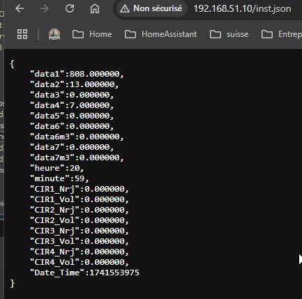

j’ai pu trouver un peu partout qu’il fallait vérifier les liens suivants :
192.168.51.10/inst.json
192.168.51.10/data.json
Ce qui donne un paquet d’info du genre :
Donc c’est bien toutes ces infos qu’on souhaite récupérer dans Home assistant, pour ceux qui le souhaite y a d’autre trucs, mais me concernant, je ne souhaite récupérer que les étant de conso instantanés, et le relevé du linky, les deux compteurs Legrand étants connectés au bornier du linky.

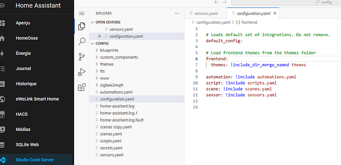

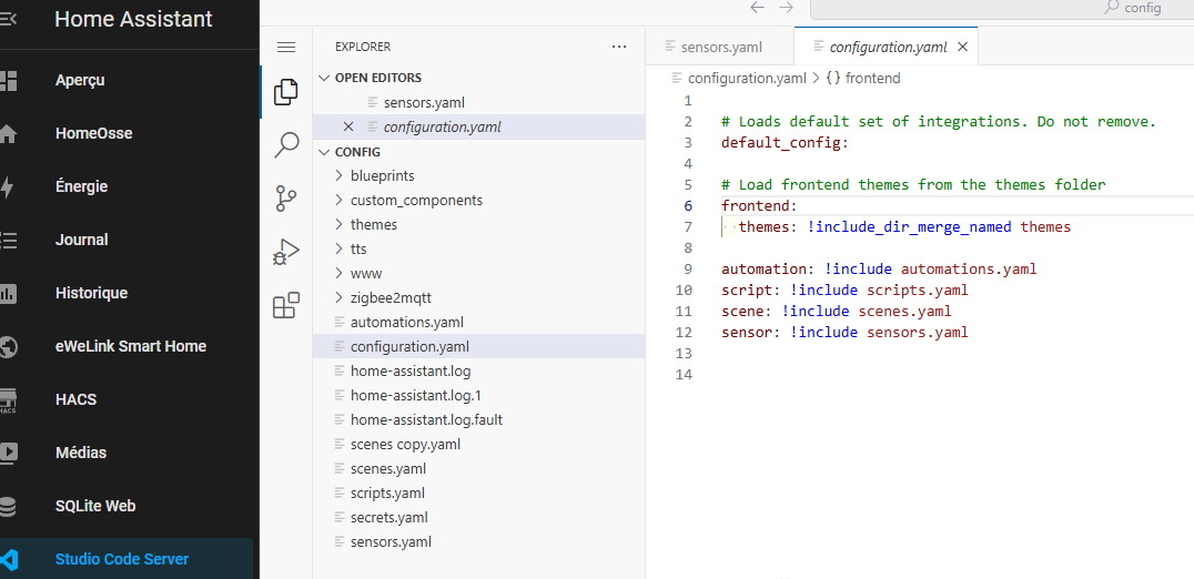

Installation du module « studio code serveur », tres pratique du coup modifier les fichiers
puis dans le configuration.yaml, j’appel le fichier sensors.yaml

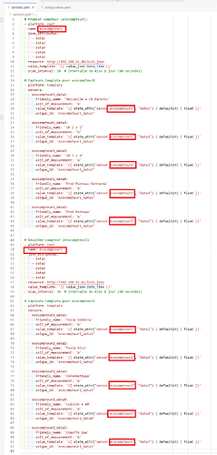

et dans mon sensors.yaml, j’ai mis mes sensors concernant mes deux compteurs legrand, ca pas ete simple, car c’est ma première fois.
Un grand merci a Ben pour le coup de main.
Ca donne donc ca :
Donc moi je suis pas développeur, mdr et c’est ma première fois en yaml, mais ca m’a pris des plombe pour comprendre pourquoi mon truc marchait pas au départ.
Donc pour les gars qui comme moi commencent, lol ben il faut bien faire gaffe au name: xxxx1, c’est celui la qu’il faut appeler dans les value_template … ca parait logique, mais au départ, j’ai dupliqué seulement la conf en fonction de l’IP mdr.
Maintenant que je le sais, ca me parait évidant.
