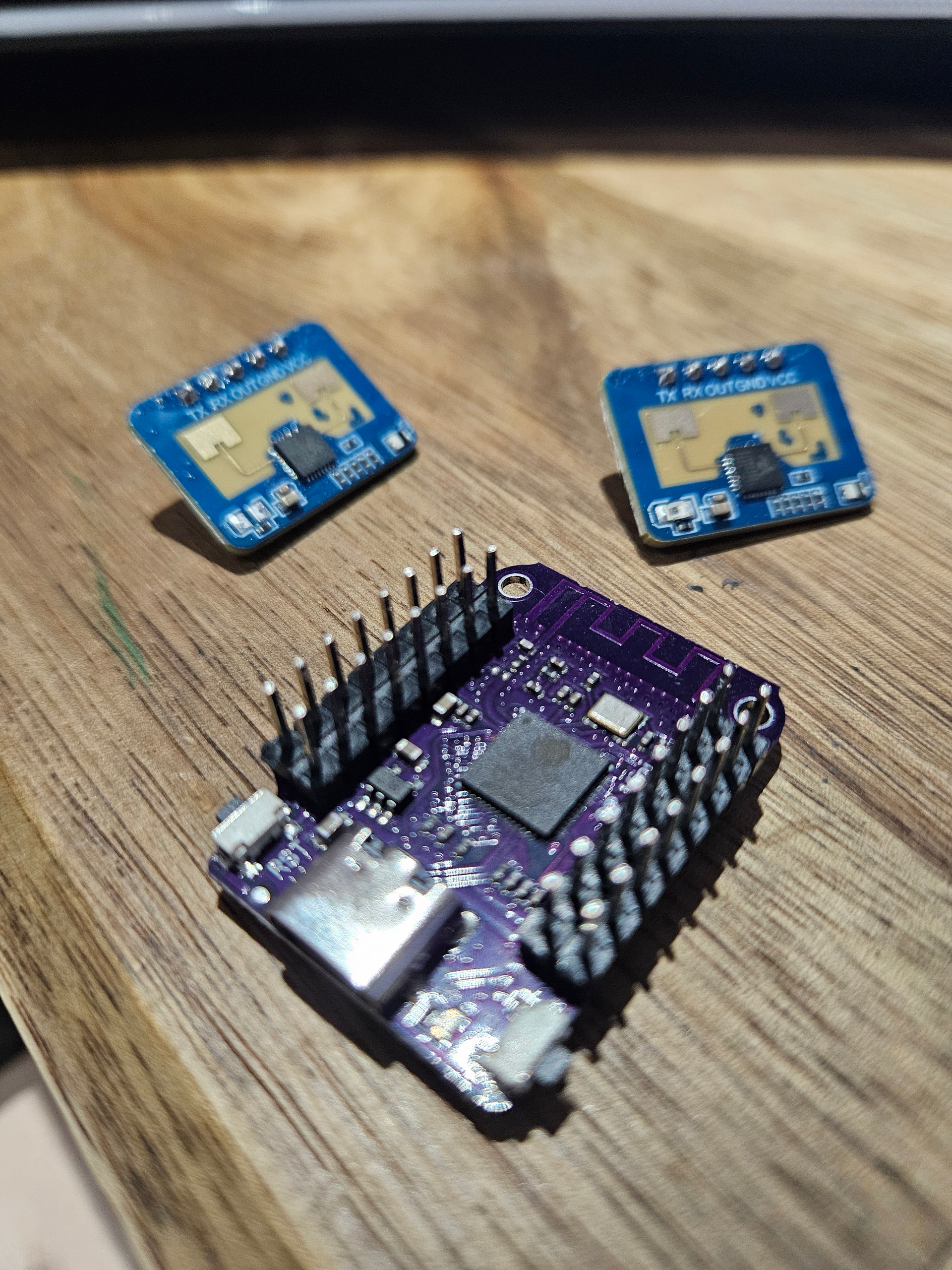

Bonjour tout le monde, aujourd’hui on va utiliser l’ESP32 S2 mini de chez wemos avec des capteur LD2410C.
Le but c’est qu’avec un capteur du genre, capteur millimétrique, on va pouvoir indiquer a home assistant au mètre prêt ou sont les gens dans la pièce pour créer des automatisations, et ceci a travers les murs.
Mon but :
Dans le coin de la cuisine, caché dans le mur derrière un miroir connecté :

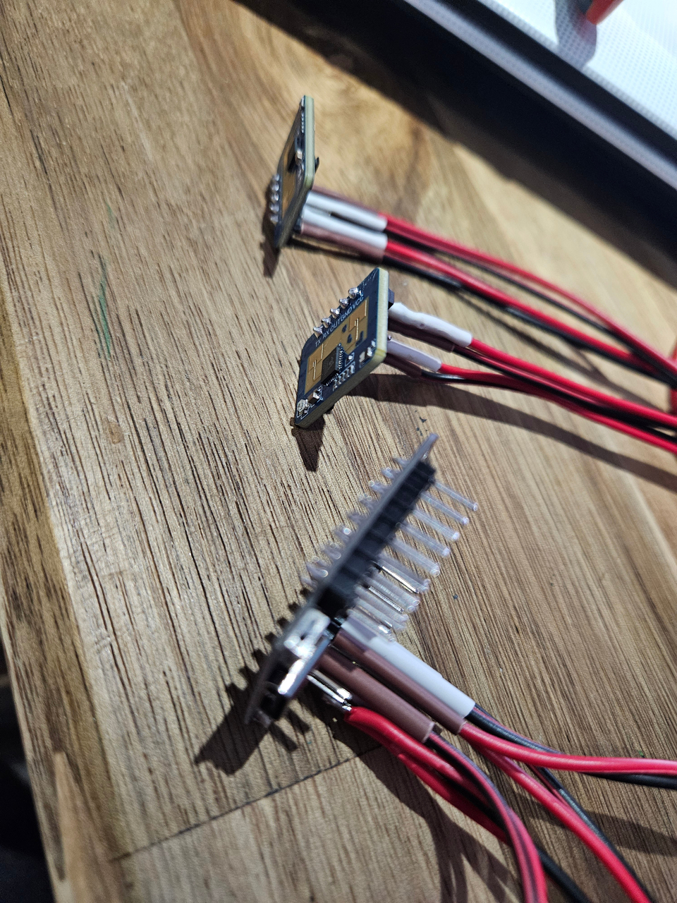

Voici mon câblage une fois terminé.

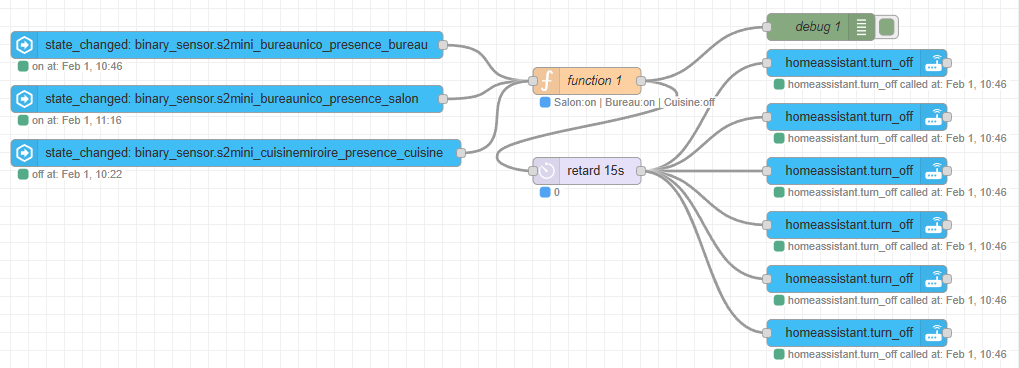

Coté Home assisatant, j’utilise nodeRED :
Voici ce que cela donne :
La fonction verifie l’etat de chaque valeur d’entrée :
