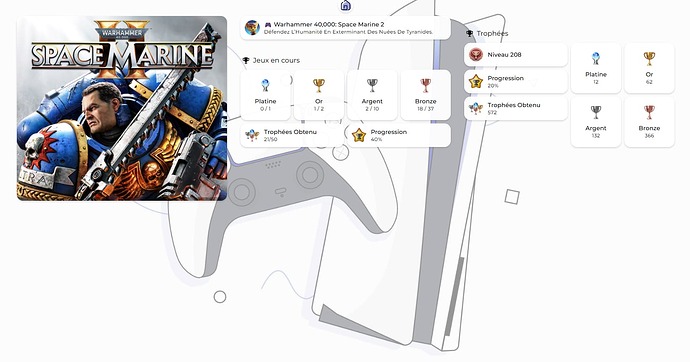

Hello petite mise à jour du dashboard
J’ai enfin un peu de temps gaming (faites des gosses :slight_smile: ) je me suis dit pourquoi pas faire une petite carte PS5
Bon domotiquement parlant ça apporte pas grand chose à la maison voir une utilité très limité.
Ajouté à mon dashboard uniquement pour le fun
:video_game: PLAYSTATION 5 :video_game:

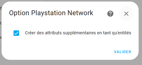

Mise en place de PS5MQTT :
GitHub - FunkeyFlo/ps5-mqtt: Integrate your PlayStation 5 with Home Assistant
Mise en place de Playstation Network :
GitHub - JackJPowell/hass-psn: Home Assistant integration for the Playstation Network
Une fois tout ceci installée je me suis créé une carte tuile via un template (et oui encore ^^)

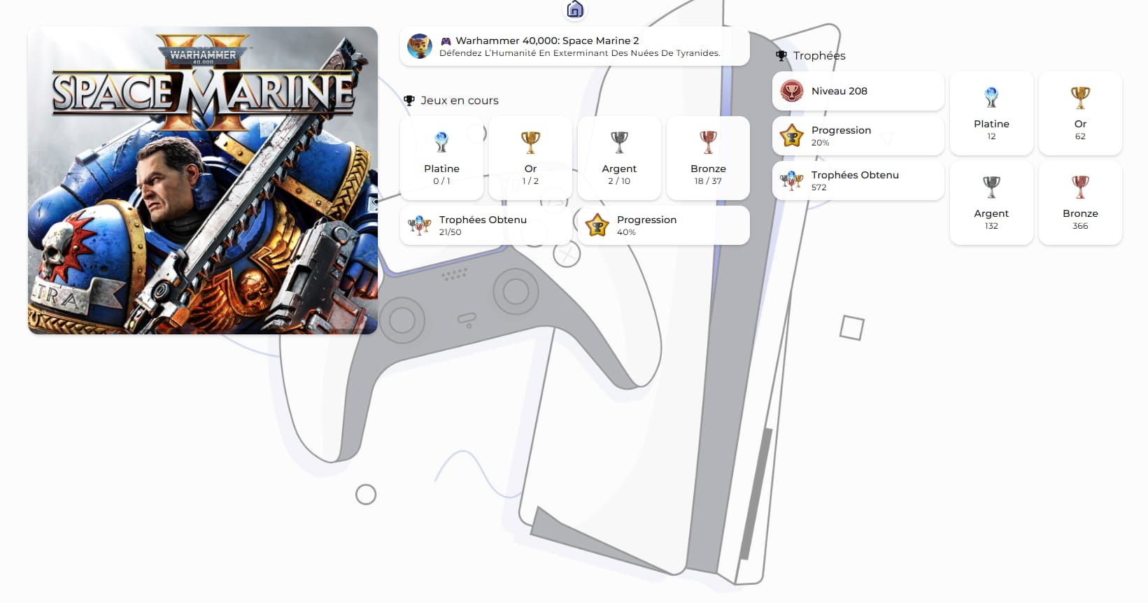

Playstation 5 allumée:
En cours de jeu :
Toute la carte ce met a jour en fonction de l’activité
Le nom se met à jour, le jeu, la photo, les trophées
Le code de la carte
type: tile
entity: sensor.playstation5
show_entity_picture: true
grid_options:
  rows: 1
  columns: 12
  action: perform-action
  perform_action: switch.toggle
    entity_id: switch.ps5_986_power
hide_state: false
state_content:
  - niveau
  - progression
  - trophees
  - platine
  - or
  - argent
  - bronze
features_position: bottom
vertical: false
J’ai intégré à la carte la fonction « allumage » mais cela nécessite que la play soit en mode repos (logique!)
:video_game: DASHBOARD PS5 :video_game:
Dashboard PS5 allumée/éteinte:
Dashboard PS5 en cours de jeu:
Dasboard

      image_play:
        friendly_name: 'image_play'
        unique_id: sensor.image_play
        value_template: >-
          {% if is_state('media_player.marleofr_ps5_console', 'playing') %}
          {{ (state_attr('media_player.marleofr_ps5_console', 'entity_picture') ) }}
          https://i.pinimg.com/736x/6c/41/f3/6c41f32397106926eb67d2a467330555.jpg
      calcul_platine:
        friendly_name: 'calcul_platine'
        unique_id: sensor.calcul_platine
        value_template: >-
         {{ (states('sensor.marleofr_earned_platinum_trophies') | float(default=0) ) | round(0) }} / {{  (states('sensor.marleofr_total_platinum_trophies') | float(default=0) ) | round(0) }}
      calcul_or:
        friendly_name: 'calcul_or'
        unique_id: sensor.calcul_or
        value_template: >-
         {{ (states('sensor.marleofr_earned_gold_trophies') | float(default=0) ) | round(0) }} / {{  (states('sensor.marleofr_total_gold_trophies') | float(default=0) ) | round(0) }}
      calcul_argent:
        friendly_name: 'calcul_argent'
        unique_id: sensor.calcul_argent
        value_template: >-
         {{ (states('sensor.marleofr_earned_silver_trophies') | float(default=0) ) | round(0) }} / {{  (states('sensor.marleofr_total_silver_trophies') | float(default=0) ) | round(0) }}
      calcul_bronze:
        friendly_name: 'calcul_bronze'
        unique_id: sensor.calcul_bronze
        value_template: >-
         {{ (states('sensor.marleofr_earned_bronze_trophies') | float(default=0) ) | round(0) }} / {{  (states('sensor.marleofr_total_bronze_trophies') | float(default=0) ) | round(0) }}
Template
    - name: >-
        {% if is_state('media_player.marleofr_ps5_console', 'on') %}
        🎮 {{ (state_attr('media_player.marleofr_ps5_console', 'media_title')) | replace('Browsing the menu', 'Navigue dans le menu') }}
        {% elif is_state('media_player.marleofr_ps5_console', 'playing') %}
        🎮 {{ (state_attr('media_player.marleofr_ps5_console', 'media_title')) }}
        🎮 Playstation5
      unique_id: Playstation5
      state: "{{ (states('media_player.marleofr_ps5_console')) | replace('playing', 'Jeux en cours') | replace('on', 'Allumée') | replace('off', 'Eteinte') | replace('Browsing the menu', 'Navigue dans le menu')}}"
      picture: >-
        {{ '/local/icones/entity/playstation.png' }}
        {{ (state_attr('media_player.marleofr_ps5_console', 'entity_picture')) }}
      attributes:
        platine: >-
         💎{{ (state_attr('sensor.marleofr_trophy_level', 'platinum')) }}
         {% elif is_state('media_player.marleofr_ps5_console', 'off') %}
         💎{{ states('sensor.marleofr_earned_platinum_trophies') }}
         {% elif is_state('media_player.marleofr_ps5_console', 'Browsing the menu')  %}
        or: >-
         🥇{{ (state_attr('sensor.marleofr_trophy_level', 'gold')) }}
         🥇{{ states('sensor.marleofr_earned_gold_trophies') }}
        argent: >-
         🥈{{ (state_attr('sensor.marleofr_trophy_level', 'silver')) }}
         🥈{{ states('sensor.marleofr_earned_silver_trophies') }}
        bronze: >-
         🥉{{ (state_attr('sensor.marleofr_trophy_level', 'bronze')) }}
         🥉{{ states('sensor.marleofr_earned_bronze_trophies') }}
        niveau: "⭐{{ (states('sensor.marleofr_trophy_level')) }}"
        progression: >-
         🎯{{ states('sensor.marleofr_trophy_level_progress') }}%
         🎯{{ states('sensor.marleofr_trophy_title_progress') }}%
        trophees: >-
         🏆{{ states('sensor.trophees_obtenu') }}
         🏆{{ states('sensor.trophees_jeux') }}
    - name: Platine
      state: "{{ (state_attr('sensor.marleofr_trophy_level', 'platinum') ) }}"
      unique_id: platine
      picture: "{{ '/local/icones/PS5/tropheeplatine.png' }}"
    - name: Or
      state: "{{ (state_attr('sensor.marleofr_trophy_level', 'gold') ) }}"
      unique_id: or
      picture: "{{ '/local/icones/PS5/tropheeor.png' }}"
    - name: Argent
      state: "{{ (state_attr('sensor.marleofr_trophy_level', 'silver') ) }}"
      unique_id: argent
      picture: "{{ '/local/icones/PS5/tropheeargent.png' }}"
    - name: Bronze
      state: "{{ (state_attr('sensor.marleofr_trophy_level', 'bronze') ) }}"
      unique_id: bronze
      picture: "{{ '/local/icones/PS5/tropheebronze.png' }}"
    - name: platine_jeux_en_cours
      state: "{{ (states('sensor.calcul_platine')) }}"
      unique_id: platine_jeux_en_cours
    - name: or_jeux_en_cours
      state: "{{ (states('sensor.calcul_or')) }}"
      unique_id: or_jeux_en_cours
    - name: argent_jeux_en_cours
      state: "{{ (states('sensor.calcul_argent')) }}"
      unique_id: argent_jeux_en_cours
    - name: bronze_jeux_en_cours
      state: "{{ (states('sensor.calcul_bronze')) }}"
      unique_id: bronze_jeux_en_cours
    - name: progressionjeux
      state: "{{ (state_attr('sensor.marleofr_status', 'trophy_progress') ) }}%"
      unique_id: progression_jeux
      picture: "{{ '/local/icones/PS5/etoileps5.png' }}"
    - name: progressionniveau
      state: "{{ (states('sensor.marleofr_trophy_level_progress') ) }}%"
      unique_id: progression_niveau
    - name: trophees_jeux_obtenu
      state : "{{ (states('sensor.trophees_jeux')) }}"
      unique_id: trophees_jeux_obtenu
      picture: "{{ '/local/icones/PS5/tropheeobtenu.png' }}"
    - name: trophees_total_obtenu
      state : "{{ (states('sensor.trophees_obtenu')) }}"
      unique_id: trophees_total_obtenu
    - name: >-
        🎮 {{ (states('sensor.marleofr_title', 'media_title')) }}
        🎮 MarleoFR
      unique_id: profil_psn
      state: >-
       {{ (states('sensor.marleofr_description')) }}
      picture: "{{ (state_attr('image.marleofr_avatar', 'entity_picture') ) }}"
    - name: "Niveau {{(states('sensor.marleofr_trophy_level') ) }}"
      unique_id: niveau_trophee
      picture: >
          {% set niveau = states('sensor.marleofr_trophy_level') | float %}
          {% if niveau <= 99 %}
          {{ '/local/icones/PS5/niveau1_99.png' }}
          {% elif niveau >= 100 and niveau <= 199 %}
          {{ '/local/icones/PS5/niveau100_199.png' }}
          {% elif niveau >= 200 and niveau <= 299 %}
          {{ '/local/icones/PS5/niveau200_299.png' }}
          {% elif niveau >= 300 and niveau <= 399 %}
          {{ '/local/icones/PS5/niveau300_399.png' }}
          {% elif niveau >= 400 and niveau <= 499 %}
          {{ '/local/icones/PS5/niveau400_499.png' }}
          {% elif niveau >= 500 and niveau <= 599 %}
          {{ '/local/icones/PS5/niveau500_599.png' }}
          {% elif niveau >= 600 and niveau <= 699 %}
          {{ '/local/icones/PS5/niveau600_699.png' }}
          {% elif niveau >= 700 and niveau <= 799 %}
          {{ '/local/icones/PS5/niveau700_799.png' }}
          {% elif niveau >= 800 and niveau <= 998 %}
          {{ '/local/icones/PS5/niveau800_998.png' }}
          {% elif niveau >= 999 %}
          {{ '/local/icones/PS5/niveau999.png' }}
      state: "{{(states('sensor.marleofr_trophy_level') ) }}"
Il y’a beaucoup de sensor/template pour une intégration « inutile » mais je me suis bien amusée et en fin de compte c’est peut être ça le principal
Si vous voulez utiliser les codes remplacer le marleofr par votre pseudo PSN
Si quelqu’un sait ou trouver les images des trophées playstation au format émoticon je suis preneur
Note:
pour plus de simplicité activer ceci pour l’integration PSN
