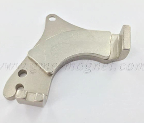

Ca tombe bien, j'ai des disques durs HS.
Et dans un DD, y a un putain d'aimant très très costaud !!!

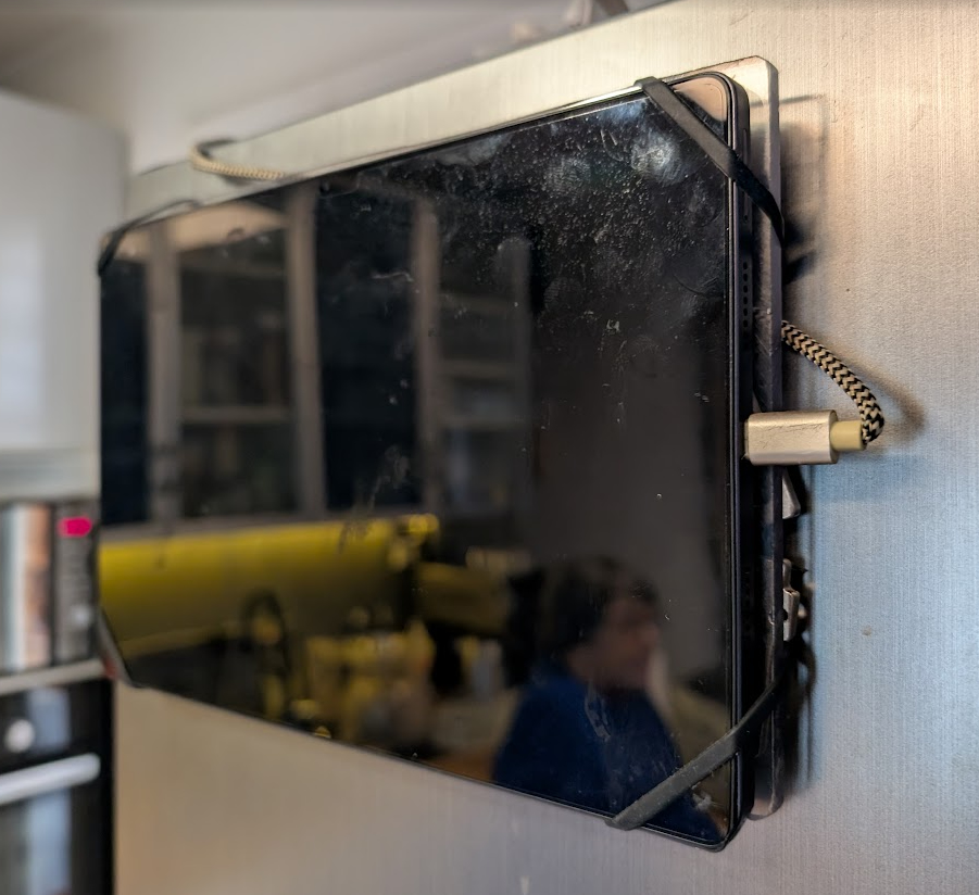

Je ne peux pas fixer l'aimant sur la tablette. Je l'ai donc fixé sur une plaque de plexiglass de la taille de ma tablette
Une petite vis/écrou pour fixer les 4 aimants au coin de la plaque de plexiglass
J'ai mon support
Deux gros élastiques me permettent alors de fixer la tablette à la plaque aimantée (chaque élastique relie les coins opposés de la tablette
Côté alimentation, un cable USB-C assez long et hop, le tour est joué
Pour ton connecteur d’alimentation USB-C, il existe des connecteurs coudés très bien faits, tu devrais pouvoir améliorer ça.
Bravo pour ta réalisation.
