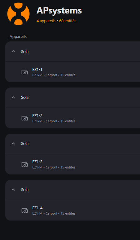

J'ai pris 2 kits P&P upwatt 1740Wc (soit 8 panneaux Trina bi-faciaux pour un total de 3480Wc) avec 4 micro onduleurs APSystem EZ1.
Les panneaux servent de toiture pour le carport => mauvaise idée, car il est impossible de créer une étanchéité durable entre les panneaux, je vais devoir ajouter des bacs aciers cet été pour qu'il ne pleuve pas sous le carport :slight_smile:
L'intégration APSystems détecte bien les 4 micro-onduleurs, s'ils sont configuré en local.
Merci ! Top !
APSystem sur ton image c’est une intégration ? Les produits s’interfacent à ton Home Assistant ? Via quel protocole ?
Oui APS, c’est une intégration directe dans HA.
Les micro-onduleurs EZ1 sont découverts via leur adresse IP locale (conseil: mettre en bail statique le DHCP pour les EZ1)
Excellent exemple d’intégration dans la domotique. Donc si c’est par le DHCP, c’est de l’éthernet. J’ai cherché le produit, c’est du Wifi, en plus garanti 12 ans, ça semble bien ! Je vais creuser…
Oui, panneaux faciles à monter, faut juste bien respecter les normes électriques pour le plug&play, on branche pas directement sur une prise murale !!!
