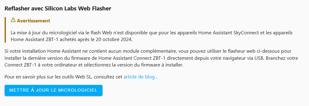

Ok, tu as le web flasher Home Assistant Connect ZBT-1
et le firmware ember 7.4.5 pour la ZBT-1 :

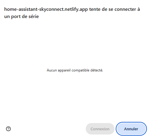

Mon problème est que je branche ma clé sur port usb de mon PC mais elle n’est pas vue! quand je clique sur mettre à jour le firmware, rien ne se passe j’ai un retour comme quoi ma clé n’est visible sur aucun port.
Tu as regardé dans le gestionnaire de périphérique, si elle n’est pas détecté, mais n’as pas de pilote.
Si besoin le pilote :
https://www.silabs.com/documents/public/software/CP210x_VCP_Windows.zip

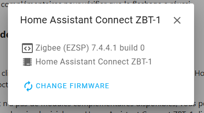

il faudra choisir la clé dans c’est fenêtre ( quand elle sera bien détecter sur ton pc ) et faire connexion :
Merci beaucoup Warc0zes! effectivement je n’avais pas le pilote installé, j’ai suivi tes conseils et je pense que j’ai tout bon, j’avais cette fenêtre après l’install:
je l’ai fermée.

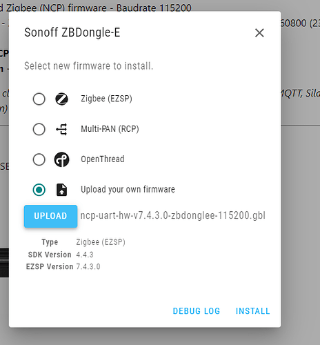

Oui, mais a cette fenêtre il faut choisir change firmware, puis upload your own firmware et sélectionner le fichier du firmware :
tu auras un firmware plus à jour.
Merci bcp WarC0zes, j’ai tout suivi, effectivement je n’avais pas mis à jour la clé, c’est ce qui explique peut-être mon échec dans l’installation de Z2qmtt…
