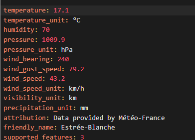

Météofrance semble le donné
Mais je ne vois rien dans les attributs ou sensors.

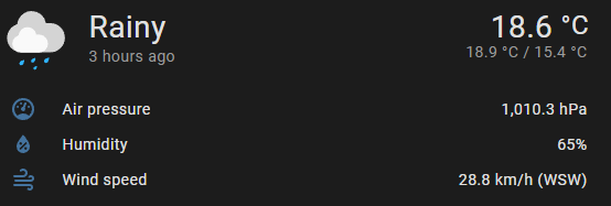

Pourquoi pas la carte météo France (et l’integration officielle) :
Pour les min max, voir message dessous…

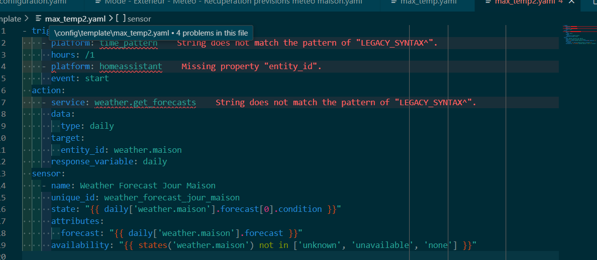

Mais pas mal d’erreurs. Et cela me retourne :
Après modification, voici le fichier tempalte :

Les erreurs c’est a cause de VSCode, faut pas en tenir compte.

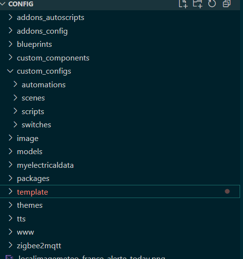

Mais comment tu utilises les fichiers YAML, avec packages ?

Pour les fichiers YAML sans des sous répertoires, j’ai suivis le tuto : Répartir le fichier configuration.yaml en plusieurs fichiers
Ce qui fait que j’ai une architecture comme cela :
Je suis passé par une automation, car je n’ai pas réussis via le trigger.
