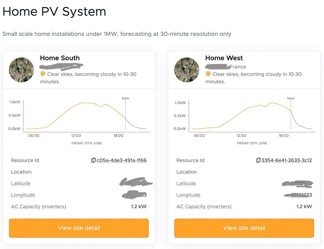

  1. Solcast:
J’ai remarqué que tu as 2 orientations, et une prédiction aux oignons.
Je n’ai jamais réussi à m’en sortir avec Solcast, en ayant 2 orientations plus 2 inclinaisons sur l’une des orientations. Ce qui revient à dire 3 orientations…
Peux-tu me donner quelques conseils vis à vis des petits ajustement que tu as pu mettre en place pour arriver à une telle précision ?

Alors il me semble que l’offre gratuite de Solcast est limitée à 2 orientations. Il te faudra donc bidouiller, soit en faisant une moyenne, soit peut-être en faisant un compte séparé avec sa propre clé API…

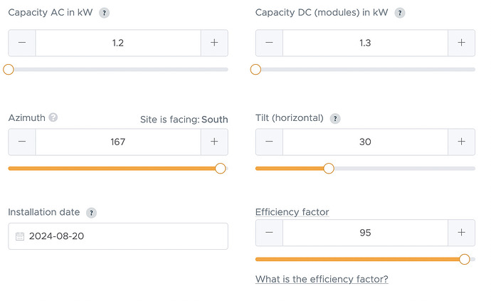

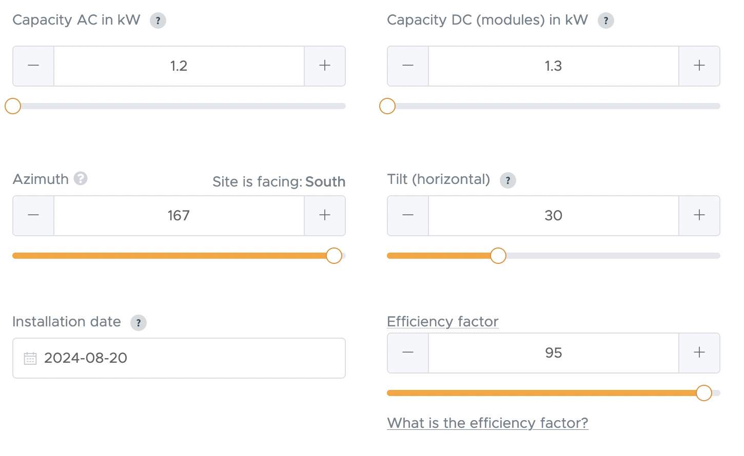

J’ai pas le souvenir d’avoir fait beaucoup d’ajustements, mais en tout cas voilà ma conf:
