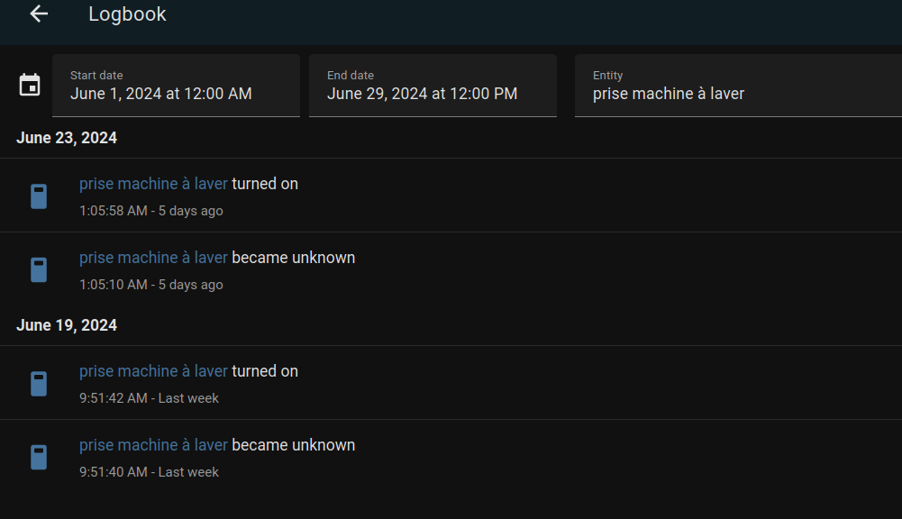

Ces prises (_TZ3000_okaz9tjs) très bon marché fonctionnent plutôt bien quand elles ne restent pas plus de quelques heures à l’état ON.
Quand elles restent à ON plusieurs jours d’affilée, même avec une consommation minime, il leur arrive de passer spontanément à l’état OFF et la seule solution pour les rendre de nouveau fonctionnelles est de les débrancher. C’est le cas d’une des miennes et c’est documenté sur le WEB.

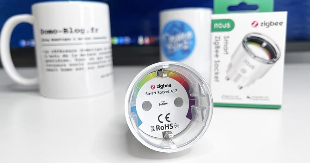

j’ai des Nous A1Z et aucun soucis. J’en ai sur mon Frigo et TV qui sont allumés en permanence et jamais, elles se sont éteinte depuis presque un an.

Ah, très intéressant ! Malheureusement elles ne sont pas dispo sur aliexpress mais si je ne trouve rien d’autre je demanderai à des amis de me les apporter dans leurs bagages avion…

Il y a une prise de terre sur ces prises ?, je vois mal sur la photo
j’ai l’impression sur la photo qu’elles sont aux normes allemandes pour la prise de terre ?
La norme allemande est standard depuis des années en Europe et ne pose pas de problèmes
Chez moi toutes les prises permettent le contact avec avec c’est prises schucko type F
Je suppose qu’il faut être vraiment vieux pour avoir encore des appareils sans cette prise schucko type F :slight_smile:
J’utilise les même prises que WarC0zes. Elles ne se sont jamais éteintes toutes seules non plus depuis plus d’un an.
Il y a en effet une prise de terre comme expliqué par ddfdom (contacts sur le côté de la prise).
voilà comment est la prise.

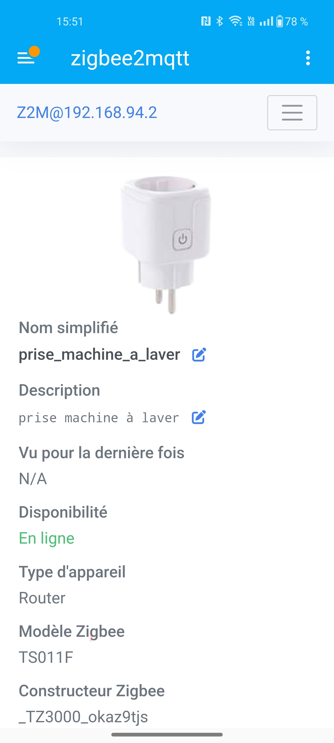

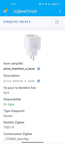

En regardant mes prises, j’ai constaté que toutes étaient avec TZ3000 mais la référence qui suit change après :
J’ai des :
Sur le moment, j’ai eu peur que mes prises soient concernées par ce souci de déconnexion…
Aucun soucis de mon coté
ces 2 pertes c’est moi qui l’ai débranchée
C’est la loterie avec ces _TZ3000_okaz9tjs
Certains exemplaires fonctionnent parfaitement, d’autres non. Avec le même firmware.
J’en ai 1 sur 3 atteinte.
