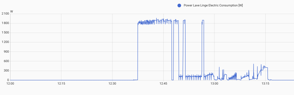

60° maxi et je constate des Pics de puissance a 2000 Watts grosso modo soit un peu moins de 10 A
[edit]
c’est la resistance de chauffage de l’eau qui est l’element le plus consommateur.
donc que ce soit 40 60 ou 90 °, c’est la durée de chauffe qui importe
