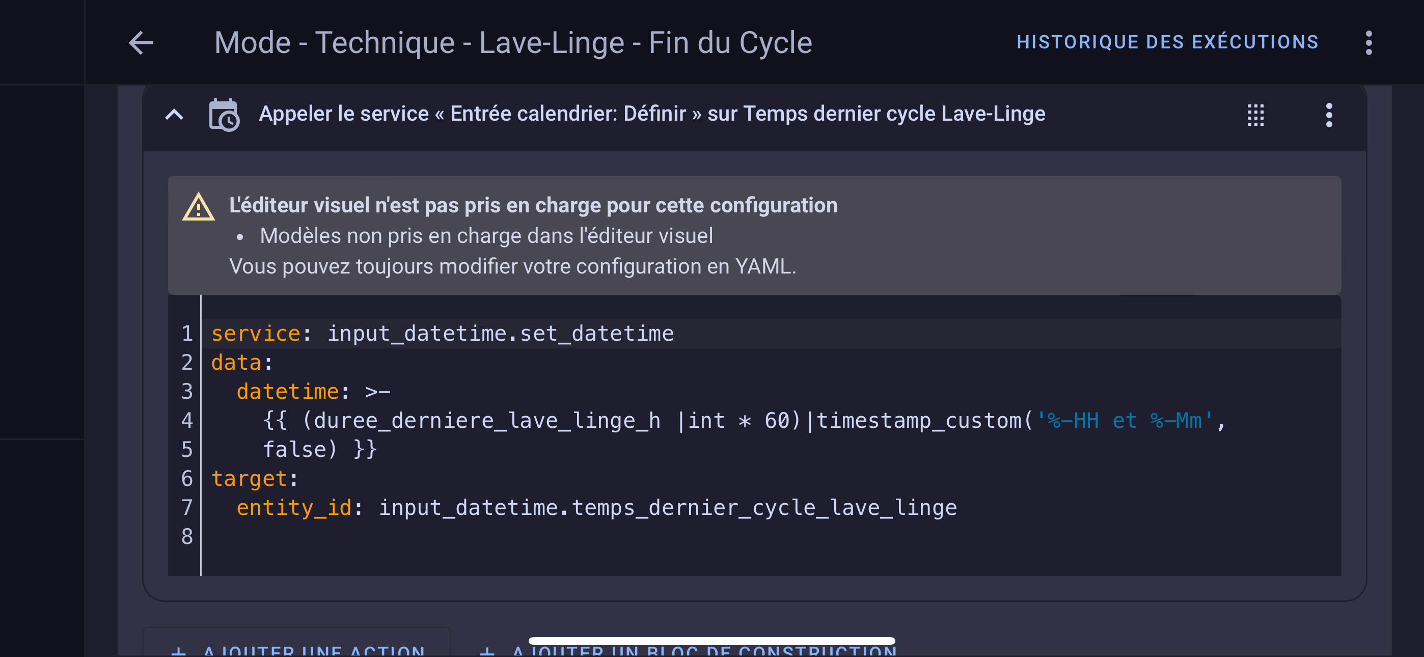

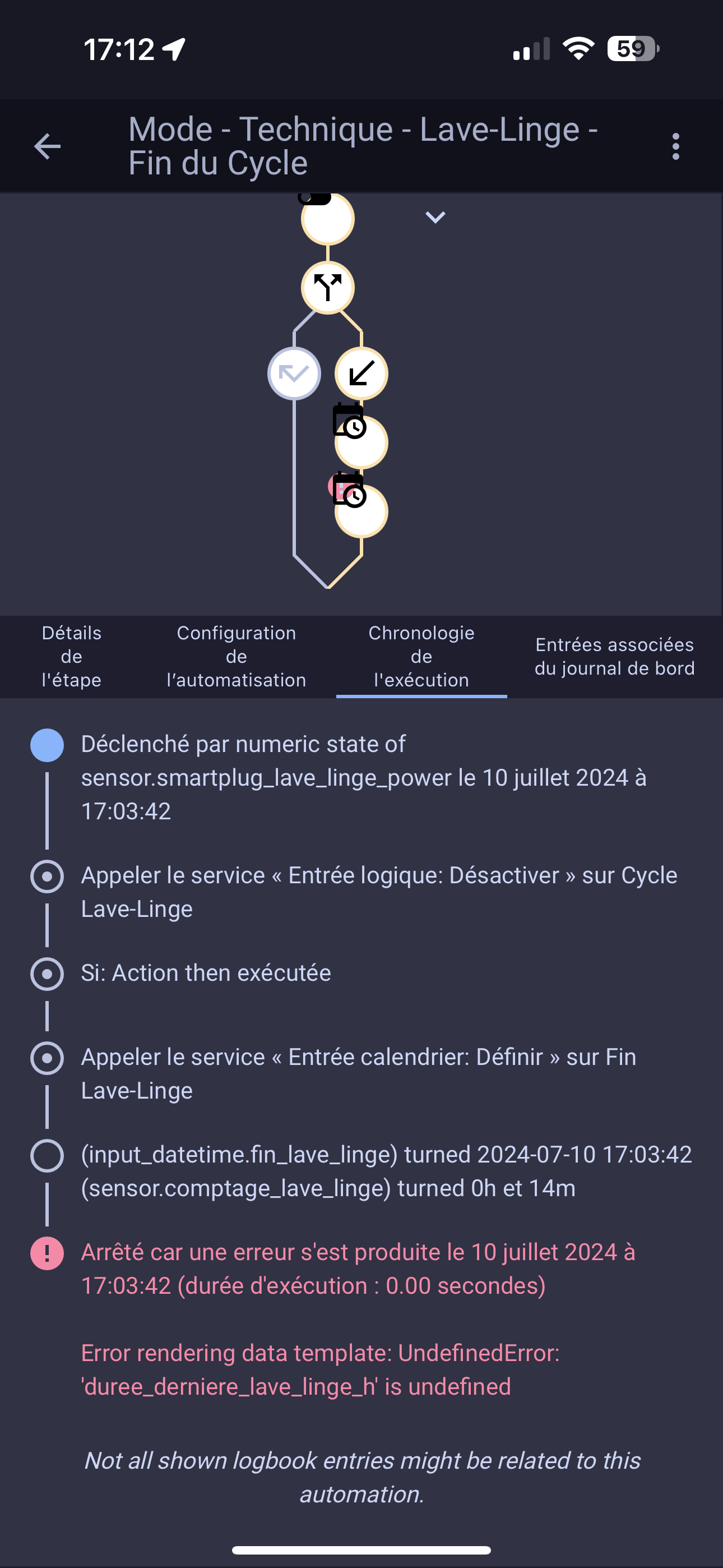

En regardant les automatisations j’ai des erreur sur une variable qui est utilisée dans un template :
Dans le guide de domo-blog il faut créer cette entité input_datetime.temps_dernier_cycle_lave_linge
Mais elle n’est utilisée nulle part dans tout le reste du code des autres fichiers qu’il fourni ou dans son guide.
Je pense que je vais virer ça et coder autrement la gestion de fin de cycle en créant un script comme pour le début de cycle.
Comment peut on mettre une valeur dans une entité de type input_datetime dans un script ?

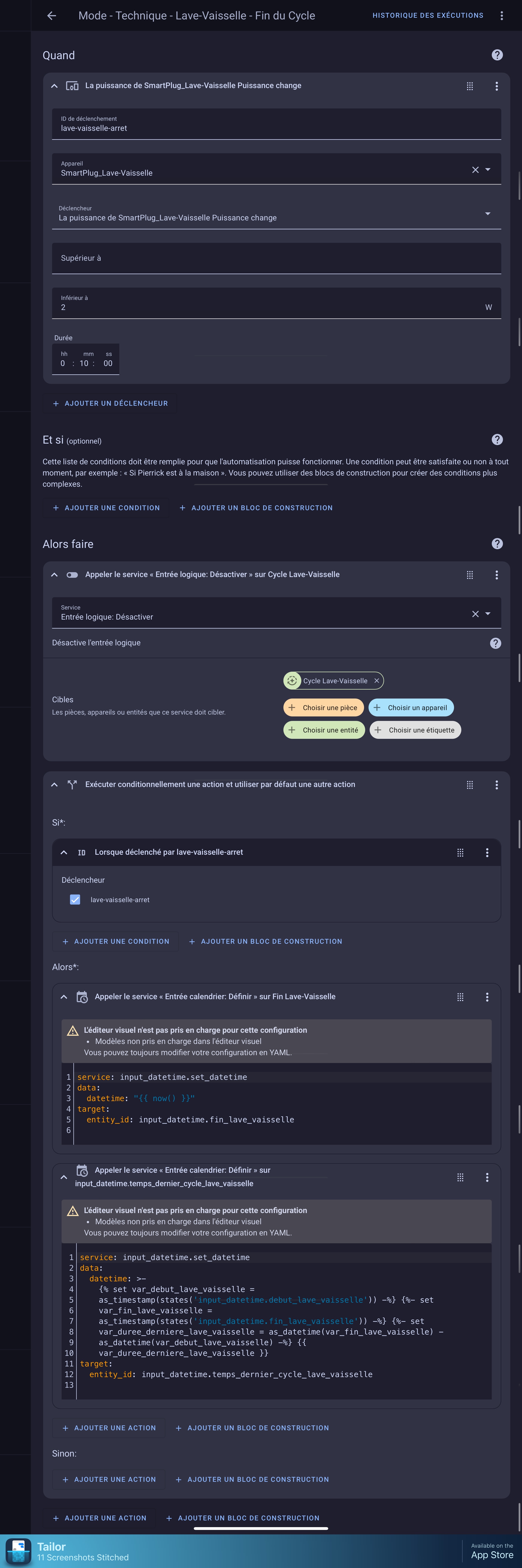

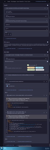

Bon je crois que j’ai réussi à avoir quelques chose de fonctionnel et propre.
J’ai choisi de conserver dans une entité la date de fin de cycle en plus de celle de début.
Pour le calcul de la durée qui mersit j’ai fait autrement après avoir passé plusieurs heures dans la partie développement pour faire des essais avec les fonctions de temps :blush:
J’ai encore quelques peaufinages à faire quant à l’affichage du cycle en cours : par exemple mettre « en cours depuis xxx min ».
Il me reste à transcrire ceci sur le lave linge et le sèche linge :blush:
J’ai enfin quelque chose de fonctionnel ^^
J’ai dû virer des automatisations la partie qui calculait la durée, car ça ne fonctionnait pas, ça me faisait une erreur et la suite n’était pas traitée.
Je fais juste écrire la valeur du temps de fin dans le input_datetime dans l’automatisation, et je lance un script à la fin qui va enregister dans un input_number la valeur de la consommation à la fin du cycle.
Le calcul de la consommation et de la durée est faite dans le template dans lequel j’ai mis une condition sur le statut « En-cours » ou non d’une machine.

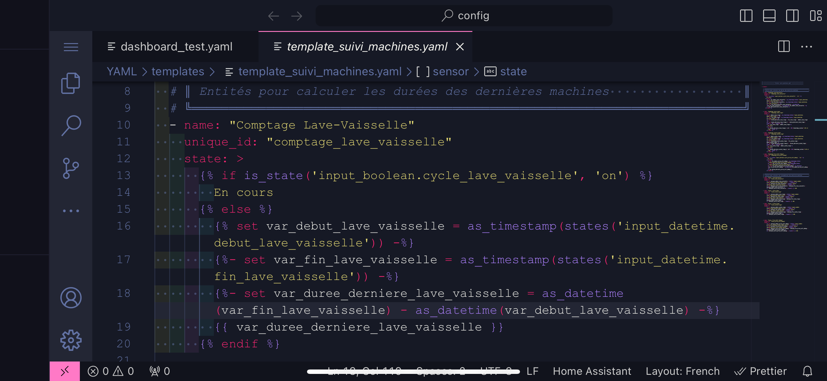

Par exemple, pour mon lave-vaisselle :
  # ║ Entités pour calculer les durées des dernières machines                  ║
  - name: "Comptage Lave-Vaisselle"
    unique_id: "comptage_lave_vaisselle"
    state: >
      {% if is_state('input_boolean.cycle_lave_vaisselle', 'on') %}
        En cours
        {% set var_debut_lave_vaisselle = as_timestamp(states('input_datetime.debut_lave_vaisselle')) -%}
        {%- set var_fin_lave_vaisselle = as_timestamp(states('input_datetime.fin_lave_vaisselle')) -%}
        {%- set var_duree_derniere_lave_vaisselle = as_datetime(var_fin_lave_vaisselle) - as_datetime(var_debut_lave_vaisselle) -%}
        {{ var_duree_derniere_lave_vaisselle }}

Tout ça nécessite la création d’un certains nombre de input_datetime, de input_boolean et de input_number, mais là j’ai quelque chose de fonctionnel ^^

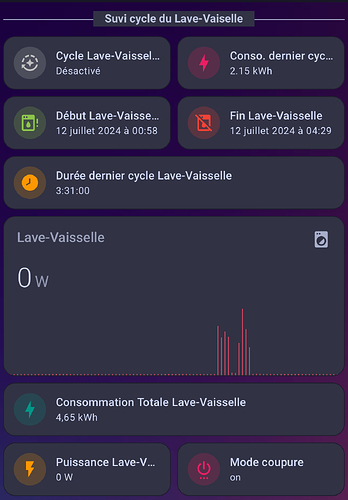

Est-il possible d’avoir le code de ta carte, Merci.

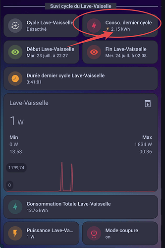

Salut @pascal_ha
Tu parles de quelle carte ? J’en ai 9 par machine :grinning:
Celle ci par exemple
@pascal_ha Il y a justement 9 cartes dedans ^^
Mais voilà le code de tout ça :
Code YAML
# ~~~~~~~~~~~~~~~~~~ Partie pour le Lave-Vaisselle ~~~~~~~~~~~~~~~~~~~
      - type: custom:text-divider-row
        text: Suvi cycle du Lave-Vaiselle
      - type: vertical-stack
          - square: false
            type: grid
              - type: custom:mushroom-entity-card
                entity: input_boolean.cycle_lave_vaisselle
                icon_color: amber
                name: Cycle Lave-Vaisselle
                entity: sensor.conso_lave_vaisselle
                icon_color: pink
                name: Conso. dernier cycle
                fill_container: false
                icon: mdi:lightning-bolt
                entity: sensor.debut_lave_vaisselle_template
                icon_color: light-green
                name: Début Lave-Vaisselle
                # entity: input_datetime.fin_lave_vaisselle
                entity: sensor.fin_lave_vaisselle_template
                icon_color: red
                name: Fin Lave-Vaisselle
            columns: 2
            entity: sensor.comptage_lave_vaisselle
            icon_color: orange
            name: Durée dernier cycle Lave-Vaisselle
            icon: mdi:clock-time-eight
          - type: custom:mini-graph-card
              - entity: sensor.smartplug_lave_vaisselle_power
                unit: W
                color: "#ED4C67"
            line_width: 1
            icon: mdi:dishwasher
            hours_to_show: 24
            points_per_hour: 12
            hour24: true
            show:
              graph: line
              labels: true
              labels_secondary: true
              extrema: true
                entity: sensor.smartplug_lave_vaisselle_energy
                icon_color: teal
                name: Consommation Totale Lave-Vaisselle
              - square: false
                type: grid
                    icon_color: orange
                    name: Puissance Lave-Vaisselle
                    entity: select.smartplug_lave_vaisselle_power_outage_memory
                    icon_color: pink
                columns: 2
l va te falloir créer les template et input_datetime et compagnie ^^

Finalement ça prend plus de temps de calculer sa consommation (pourquoi d’ailleurs ?) que de faire la vaisselle :rofl:

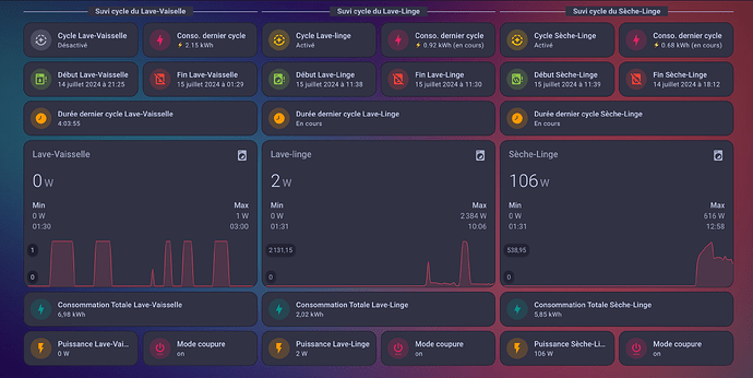

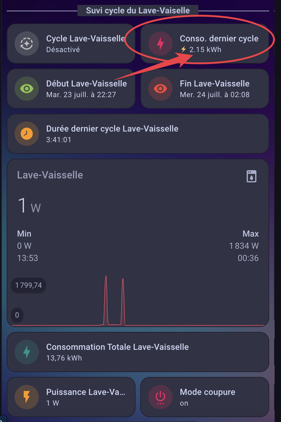

En ce moment j’ai un bug difficile à trouver sur la valeur affichée ici lorsque le cycle est en cours :
Là sur la capture, je n’ai aps de souci apparent, mais quand le cycle est en route, j’ai une valeur trop grande pour être celle de la conso réelle…
