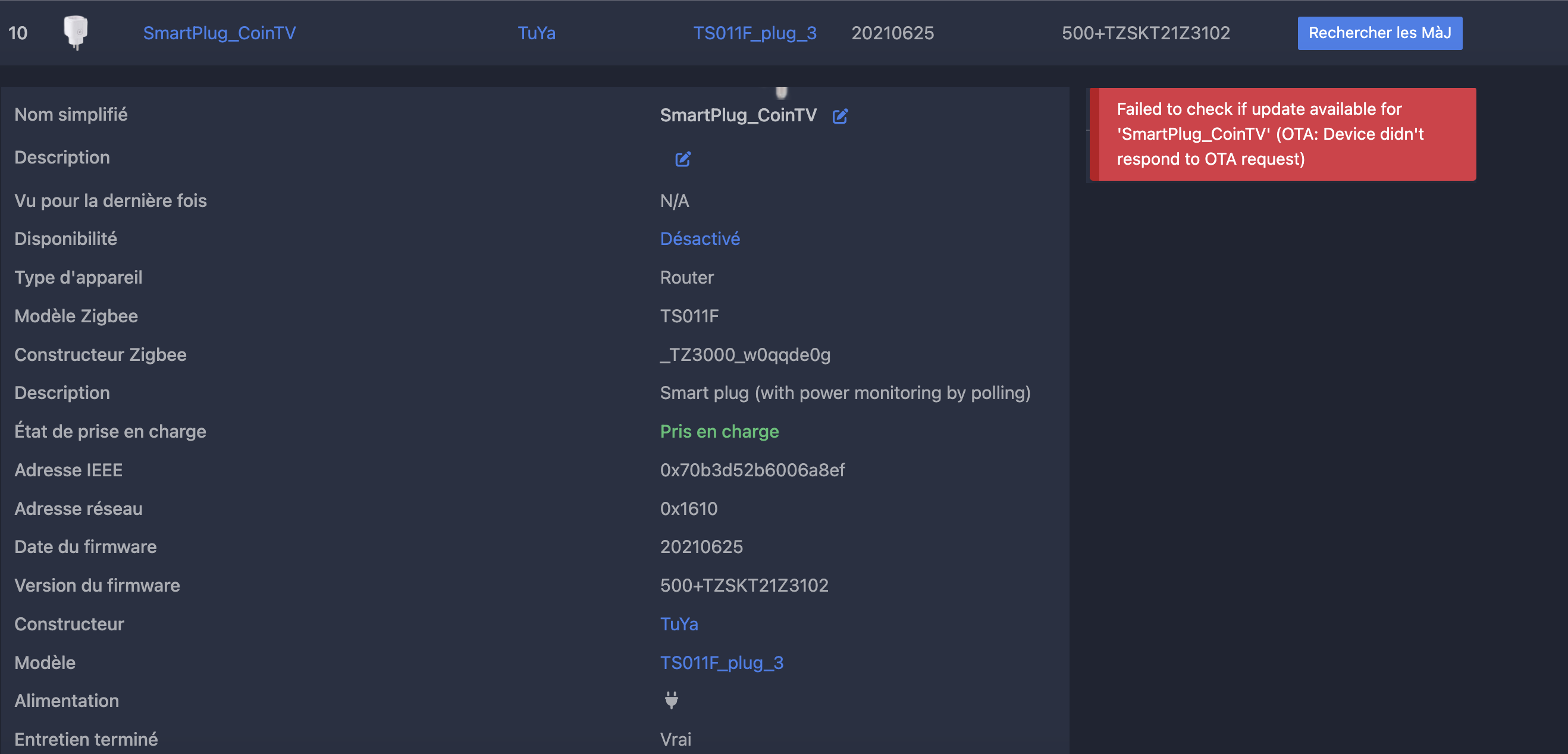

Et enfin, pour les MAJ OTA, ça me fait une erreur comme sur la capture.
C’est un bug ? Une feature ?
