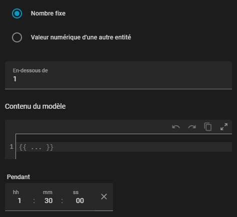

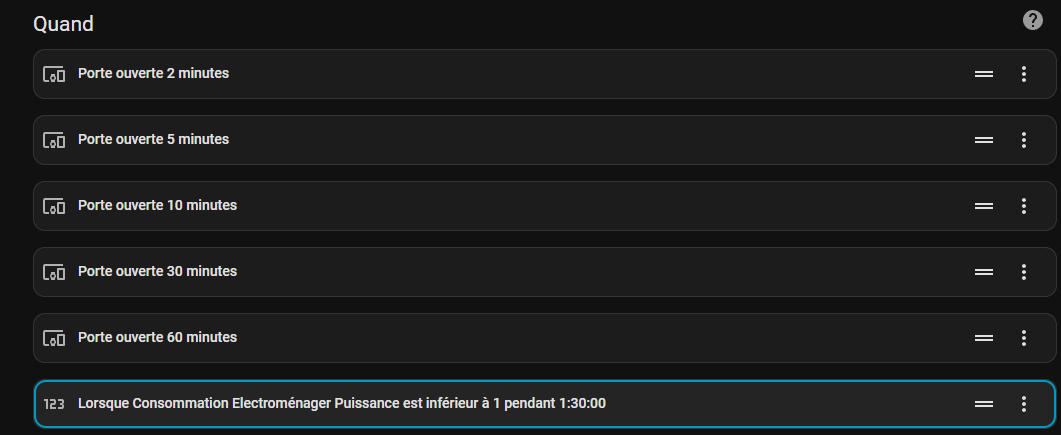

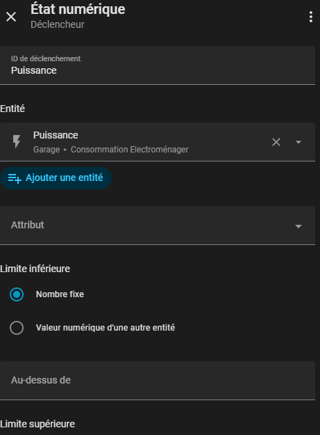

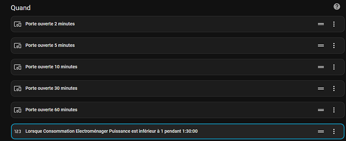

@ Philgu56 je veux bien le code de l’automatisme de controle conso avec durée dont tu parles.
rien de plus simple avec HA
trigger: numeric_state
entity_id:
  - sensor.consommation_electromenager_power
below: 1
for:
  hours: 1
  minutes: 30
  seconds: 0
ken@vo
Phil
Merci, mais je ne comprends pas ton déclencheur : t’as une détection d’ouverture de porte du congélo ?
