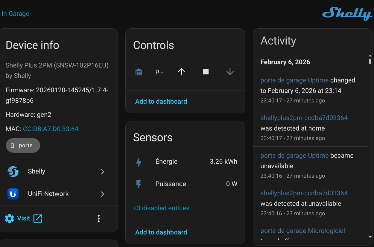

même pas shelly est une intégration officielle HA :wink:
c’est ultra simple a connecter
effectivement juste le CPL a emmener sur place
Super ! merci pour le screen shot :+1:

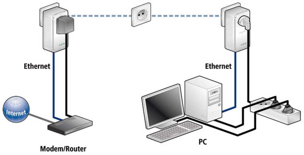

en fait le CPL se sert des lignes electrique pour transporter les trames ethernet
