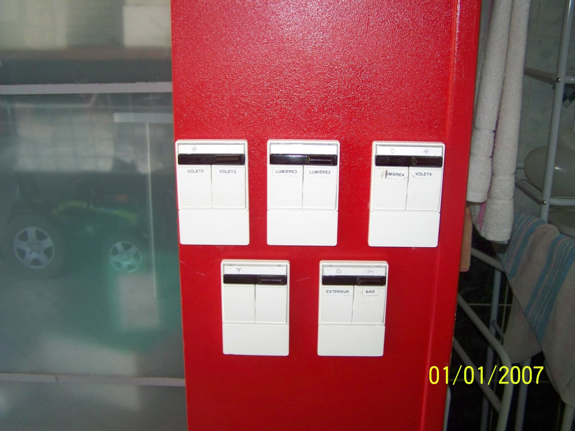

Ça y est je suis décidé ! Je vais mettre une tablette au mur afin de commander toute ma Domotique au mur.
Je vais donc remplacer tous mes boutons KNX par une tablette où il sera installé Home assistant.
