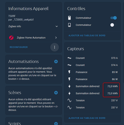

Je viens d’acheter une prise NOUS A4Z zigbee classique; je 'lai branché, j’ai cliqué sur recherche nouvel appareil, tout est monté .

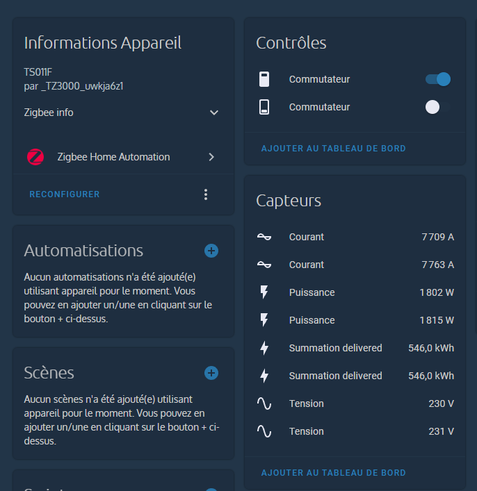

J’ai branché ma pompe de piscine dessus et là j’ai des valeurs totalement foirées :
J’ai supprimé, ré appairé et pareil :frowning:
Une idée ?
Oui c’est pas la seule valeur bizarre. Avec 373 Ampères moi je ne m’approche pas de ta pompe de piscine :wink:

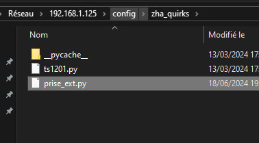

PS: j’ai copier le contenu de ton fichier dans un fichier .py ici :
J’ai rempli mon config :
zha:
  database_path: /config/zigbee.db
  enable_quirks: true
  custom_quirks_path: /config/zha_quirks
Apres je suppose que j’ai des chose à modifier dedans ?
Le PROFILE_ID (je ne sais pas où le trouver), DEVIDE_TYPE etc etc ?
Rien à modifier.
Redémarrer HA, supprimer la prise et la réassocier à HA.
A oui en effet ^^
bon, pas mieux lol
