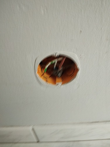

Je souhaite y mettre une prise connectée murale, c’est-à-dire incorporé directement dans le mur. J’ai bien vu qu’il existait des prises connectées mais ce sont des prises que l’on branche dans une autre prise hors moi, je veux une prise que l’on branche à partir des trois fils d’alimentation électrique (fil vert, fil bleu,fil de terre.)
Ma question est : existe-t-il des prises murales connectées ? Car je vois beaucoup de prises où ils parlent de zigbee ! Or, je veux juste une prise connectée murale que je puisse commander avec mon Home assistant.
