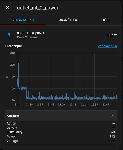

Quand je regarde l'entité en cliquant dessus (voir image 1), j'ai bien la conso (332W), mais un graph qui ressemble plutôt à la link quality (0 à 255) au lieu de la consommation.

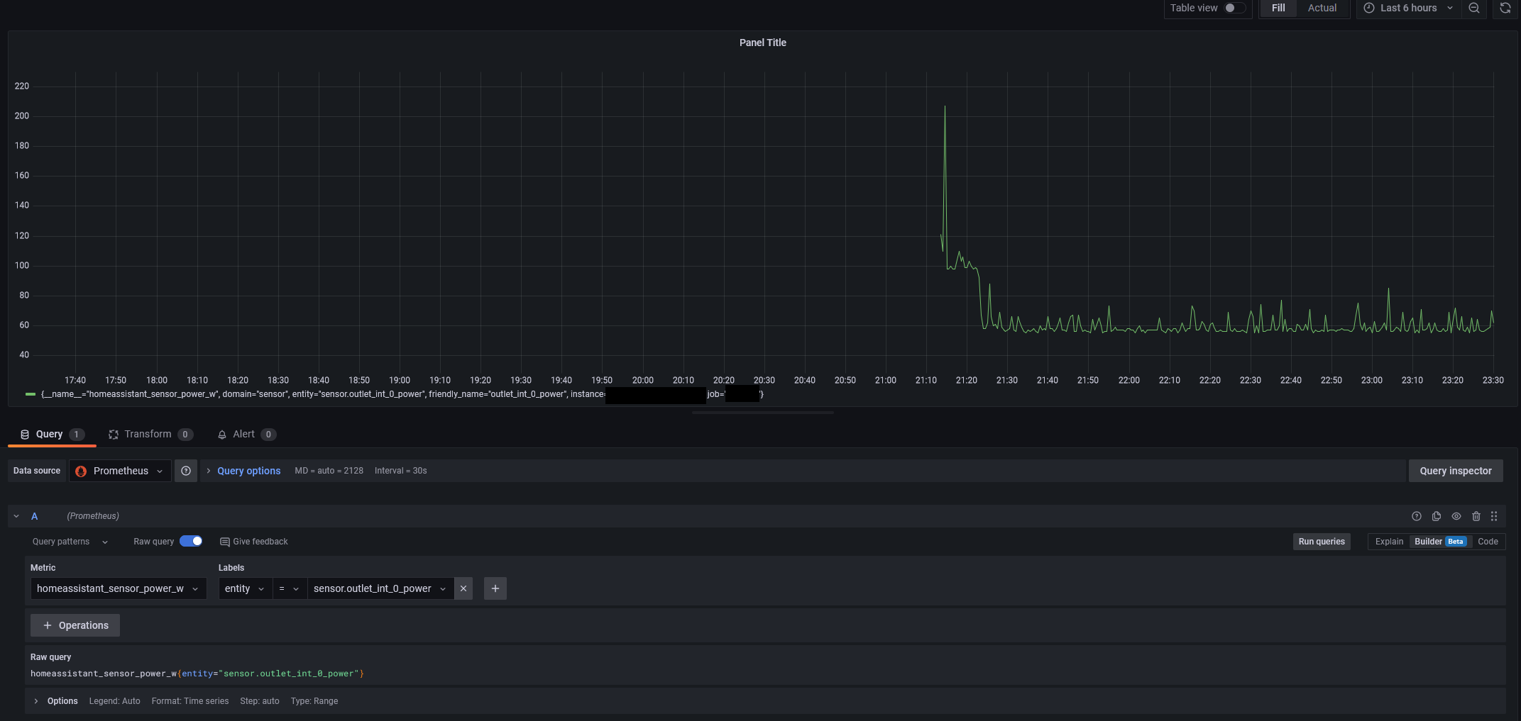

Plus problématique (pour moi), quand je veux afficher la consommation dans Grafana via l'intégration Prometheus, la seule info liée à cette prise semble bien être la link quality (voir image 2), alors que la query porte bien sur un sensor de consommation.
homeassistant_sensor_power_w{entity="sensor.outlet_int_0_power"}
image1:
image2:
On dirait que la conso est un "attribut" du device, mais que la métrique principale est la link quality.
Savez-vous comment changer ?

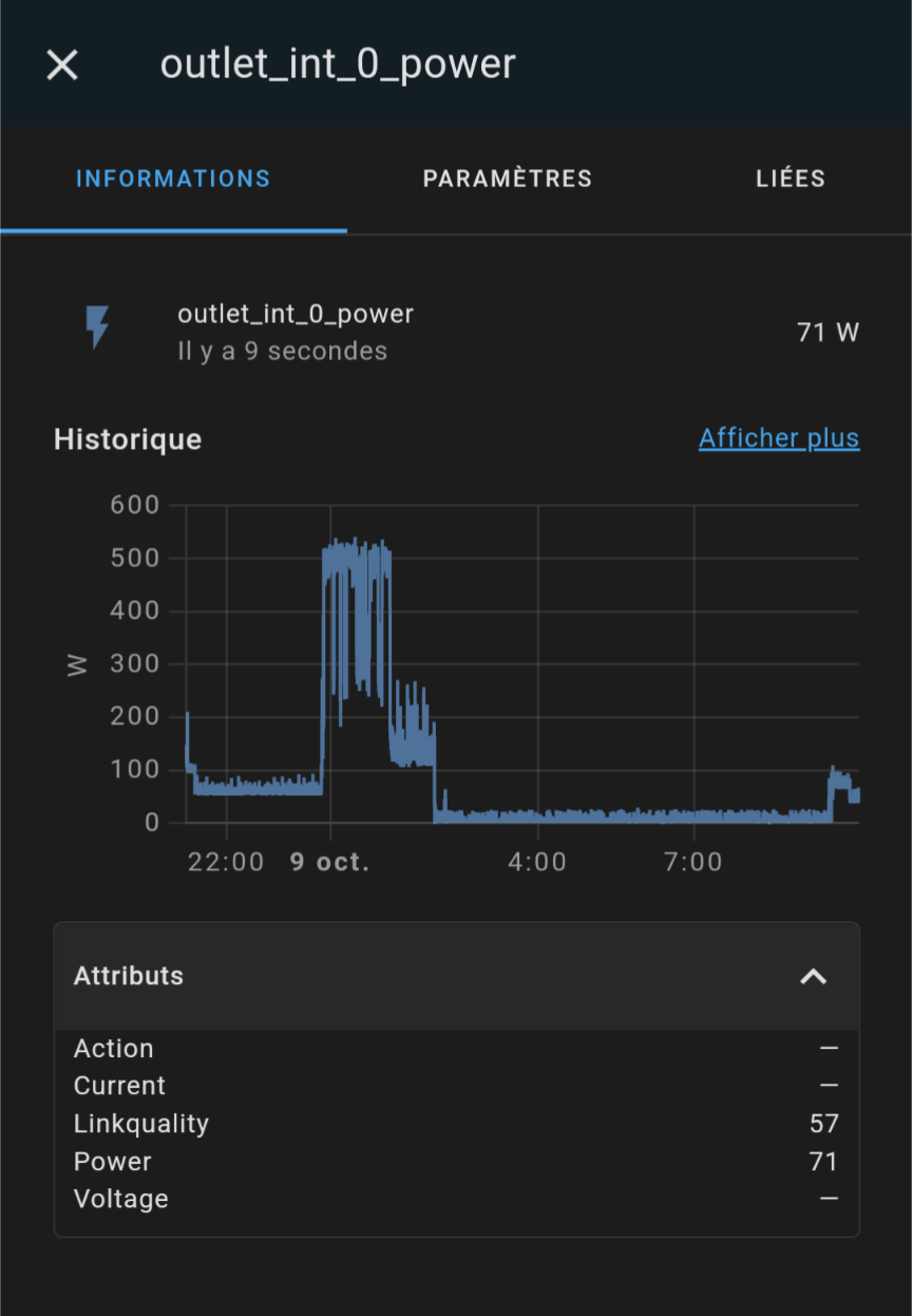

Je viens de constater que depuis l'application Android, le graph affiche la valeur en watt par défaut (et pas l'attribut link quality comme sur le PC).
Sur le PC et Grafana le problème reste identique.
