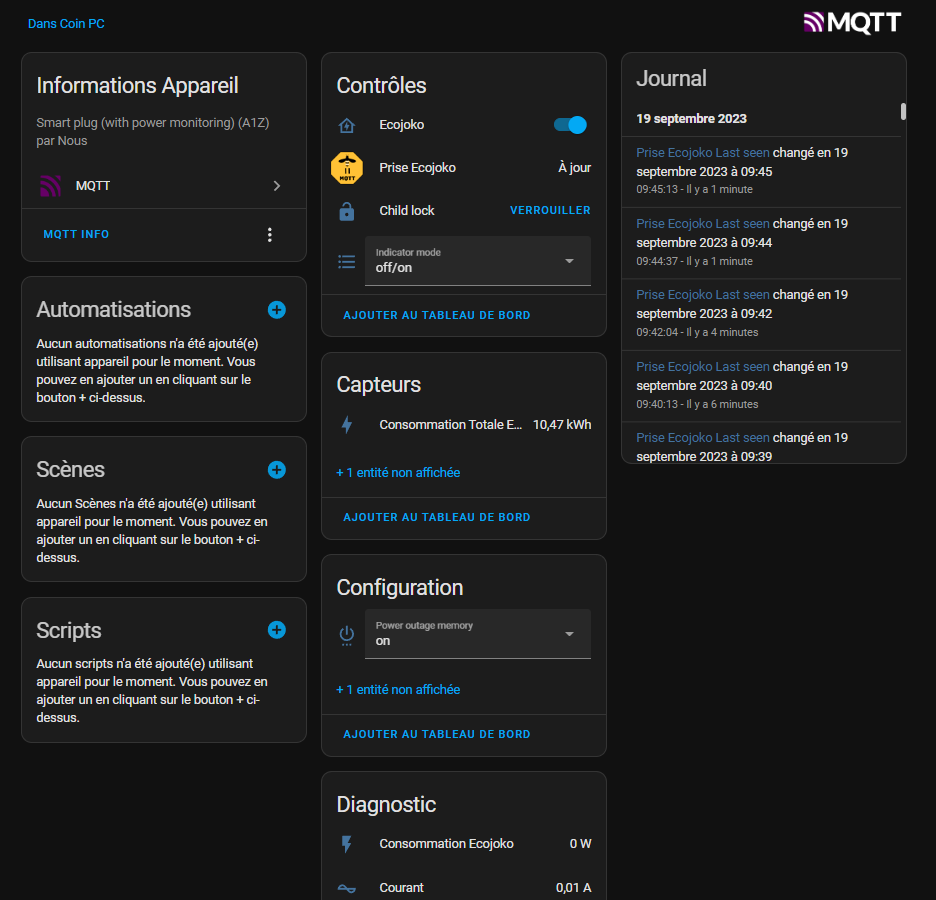

Mes prises fonctionnent correctement depuis plus d’un an, c’est juste hier et cette nuit que j’ai retrouvé 2 prises à off sans que je comprenne pourquoi, le mode Zigbee est à 'ON" en cas de coupure, donc j’ai l’impression qu’elles ont été éteintes volontairement mais je n’ai pas trouvé d’automatisation qui l’aurait fait.
Les firmwares sont à jour.

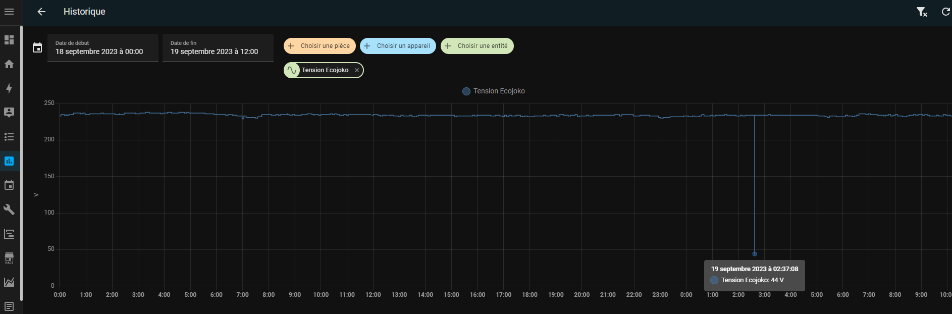

Effectivement, on dirait qu’il y a eu une chute de tension au même moment:
Pourtant la fonction de reprise sur coupure est à ‹ ON ›…

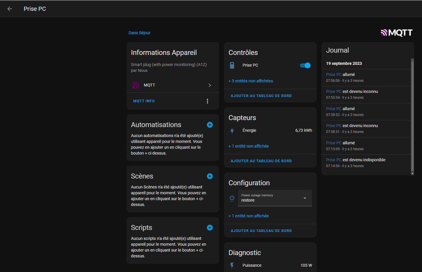

Power outage memory est sur restore pour ma part.
