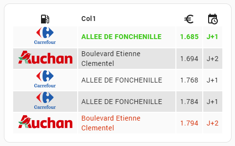

@Aohzan Dans la doc, je te propose de remplacer tbody tr:nth-child(4): 'color: #dd2c00' par tbody tr:nth-last-child(1): "color: #dd2c00", comme ça t'as toujours le dernier en rouge, quel que soit le nombre d'éléments
Sinon je voudrais bien un petit coup de main pour modifier la flex table card comme je le voudrais...
J'aimerais que la deuxième colonne fasse apparaître l'adresse complète en minuscules.
J'ai essayé data: address | lower, data: "address" | lower, data: "address | lower" ou data: "address" | "lower" sans succès.
Je me suis dit pas grave, je vais au moins rajouter la ville, donc data: address + city, data: "address" + "city", data: "address + city", rien ne marche.
J'ai aussi essayé suffix: {{ city }} mais non.
Je suis vraiment une chèvre en yaml.
Voilà mon code :
type: custom:flex-table-card
sort_by: state+
clickable: true
  include:
    - sensor.station_carrefour_market_sp95
    - sensor.station_carrefour_market_sp98
    - sensor.station_carrefour_market_e10
    - sensor.station_auchan_e10
    - sensor.station_auchan_sp98
columns:
  - data: entity_picture
    align: center
    icon: mdi:gas-station
    modify: "'<img src=\"' + x + '\"style=\"height: 35px\">'"
  - data: "address"
    align: left
  - icon: mdi:currency-eur
    data: state
    align: center
  - icon: mdi:calendar-clock
    data: days_since_last_update
    align: center
    prefix: J+
css:
  tbody tr:nth-child(1): "color: #00C62D; font-weight: bold"
