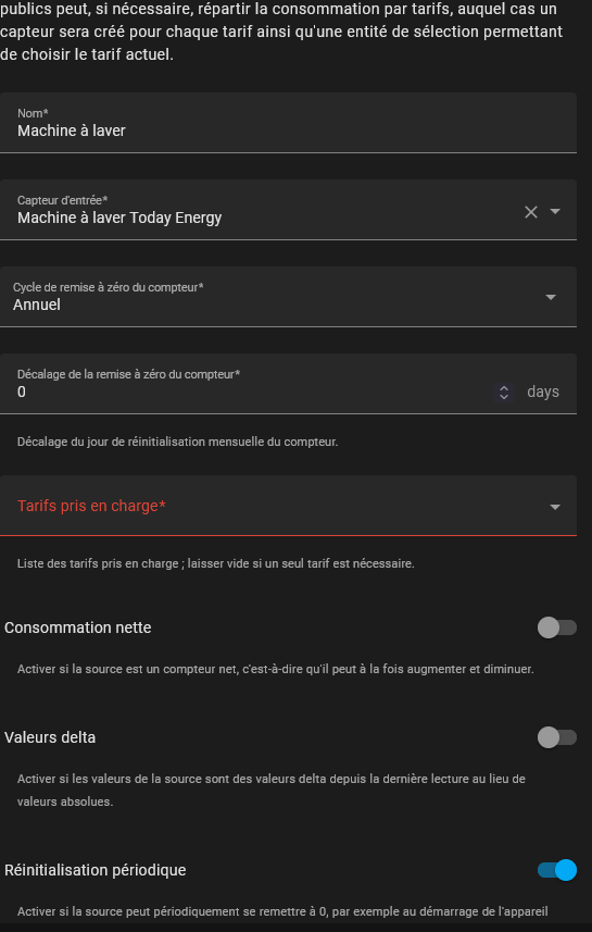

comme ceci?
Oui regarde si tu as le sensor en KWh maintenant

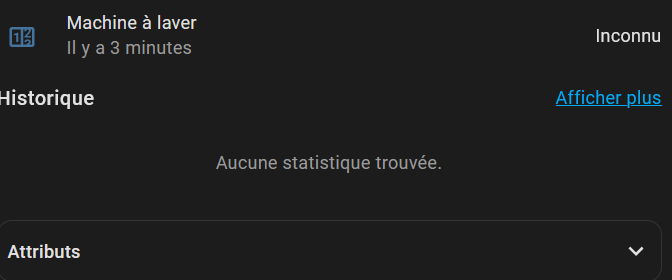

ça?
Normalement oui, si clique dessus devrait te montrer, après calcul !
:grimacing:
Le calcul ne sera fait qu’aprés remonté des valeurs du sensor référencé !
donc dans un jour vu que j’ai mis une entité journalière ?
Note de Utility-Meter
Les capteurs créés avec cette intégration sont persistants, de sorte que les valeurs sont conservées lors des redémarrages de Home Assistant. Le premier cycle de chaque capteur sera incomplet ; un capteur de suivi de l’utilisation quotidienne commencera à être précis le lendemain de l’activation de l’intégration. Un capteur de suivi de l’utilisation mensuelle présentera des données précises à partir du premier du mois suivant après avoir été ajouté à Home Assistant.
ouais donc je l’aurais demain du coup. je viendrai aux nouvelles
