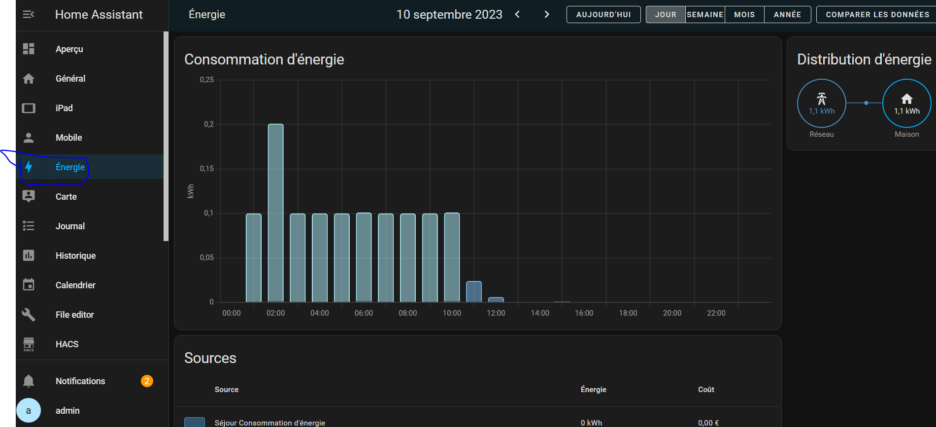

Non c’est dans la configuration du tableau de bord energy. Je n’ai pas accès a mon HA ou je suis donc je ne peux pas te montrer si quelqu’un de dispo pour le faire ?
Il faut passer par
puis energie
ou raccourci adresse HA/config/energy
Tu ne pourras ajouter que si ton sensor est en bonne configuration

ah oui je vois d’accord merci.
Sauf que comment je fais pour mettre sur une graph card? pck ce n’est pas une entité si?

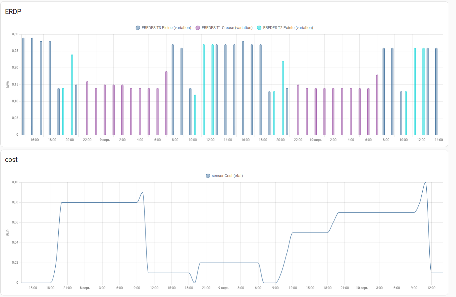

dans une carte comme ça c'est faisable?
Oui il y a pas mal intégration lovelace en place déjà , vérifie quand tu fais Ajouter une carte, dans un lovelace existant

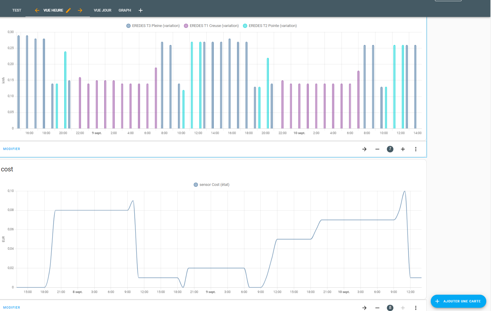

enft je veux faire un truc comme ça mais avk un vrai prix:
je veux qu'à la place du prix abuser que j'ai mis soit le vrai prix en fonction de la conso

c pour ça que je cherche une entité avk le prix en fonction de ce que j’ai consommé
D'ou l'intéret de Utility-mete r
Puis dans le lovelace Energie tu pourras intégré avec prix du KWh, si ton sensor est configuré de la sorte
